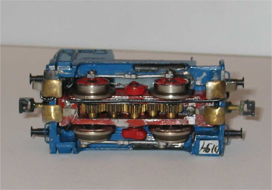

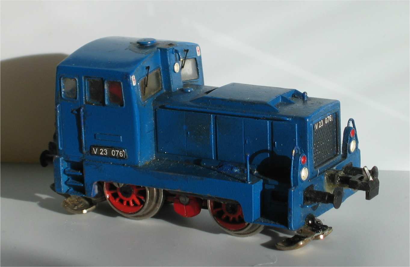

Beitragvon Taigatrommel » 14.01.2007, 12:55
Hallo, hier ein Umbau der V 15 von PMT. Das Modell ist aus Metall. Der Rahmen läst sich leicht mit einer Feile Bearbeiten die Räder habe ich von einer BR 80 genommen die Aussenschleiffer sind auf ein kleines Stück Plastik geklebt welches ich dann an das Gehäuse geklebt habe.
Ps: Leider ist das Modell vom Hersteller nicht mehr Lieferbar, aber was vielleicht interessant ist, sie liefern für Umbauten Fahrwerke mit Motoren.
Beitragvon Taigatrommel » 14.01.2007, 13:03
Hier die V 15 von unten

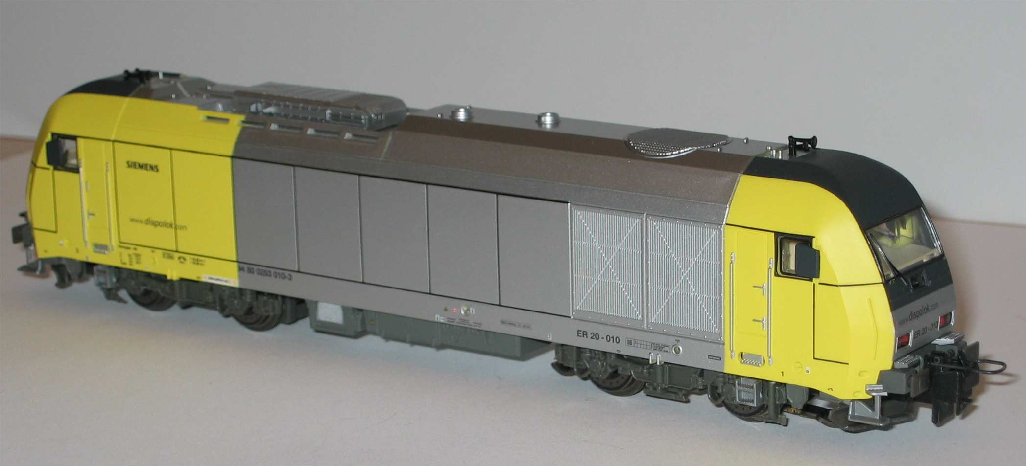

Beitragvon Taigatrommel » 27.01.2007, 11:58

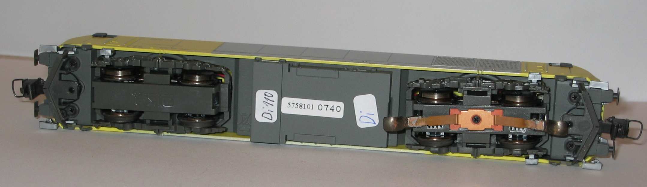

hier die Siemens Hercules (ER20) von Piko.
Benötigt weden 8 Radringe 14,4 von Herrn Hess und von Piko eine Drehgestellblende 57380-10, zwei Mittelschleifer 56110 (Absatz in Schleifermitte mit einer Flachzange geradebiegen, der 1ne mm wird als Freiraum zum besseren Einfedern benötigt) sowie zwei Express-Nemkupplungen kurz. Der Umbau erfordert keine Feil- und Frähsarbeiten am Fahrwerk. Nur die Orginalspurkränze müssen mit eine Feile ein/zweimal umrundet werden damit die Radringe passen. Wer eine bessere Zugkraft haben will kann sich noch ein oder zwei Radsätze 56180 mit Haftreifen (Inhalt je zwei Achsen einseitig mit Haftreifen) kaufen und diese statt die eingebuten Achsen verwenden.
Anmerkung zum Vergleich mit den Trixmodell:
Ich finde das Pikomodell besser, da es das Richtige Fahgestell mit den richtigen Drehgestellen hat. Trix/Märklin hat der Einfachheit wegen das Fahrgestell der BR 185 verwendet, nachzulesen im Modelleisenbahner Heft 11.05 Test Trix Hercules.
Hercules von unten 1
Beitragvon Taigatrommel » 27.01.2007, 12:00
Hier die Unterseite mit nur einen von mir umgebauten Mittelschleifer.

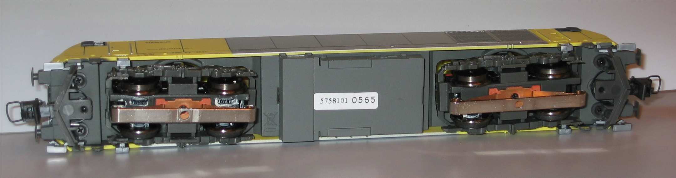

Beitragvon Taigatrommel » 28.01.2007, 10:19
Hier mit zwei modifizierten Skischleifern

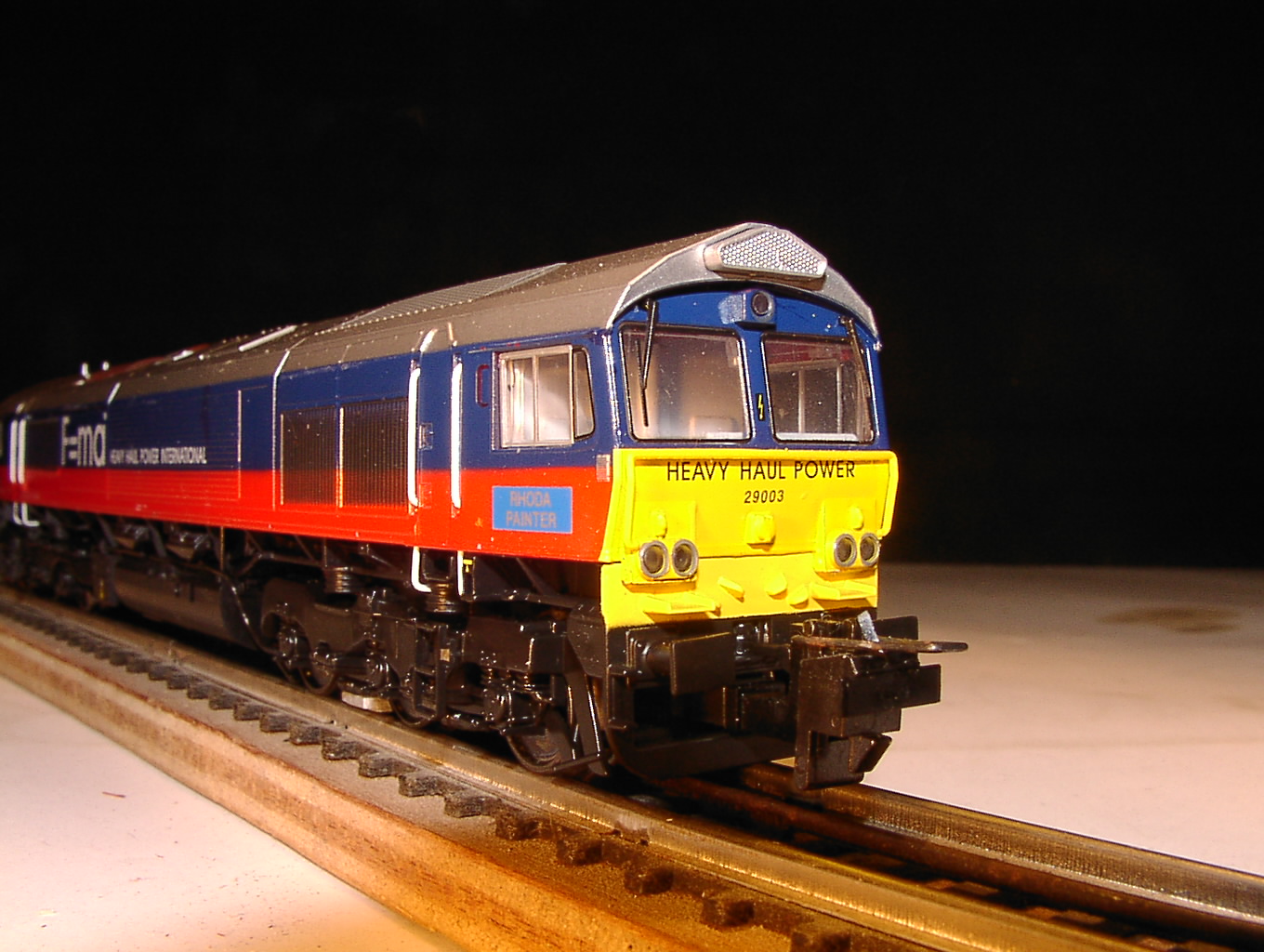

Beitragvon irolke » 24.02.2007, 18:14
Hallo Ihr alten Bastler
ich habe es heute geschafft
meine neuste Lok zum fahren zu bringen
es ist eine Mehano Class66
eine wirklich große Lok
wie schon mal beschrieben hat Mehano bei der Lok an uns Expressler gedacht und so kann man ohne schleifen und fräsen so eine Lok umbauen
ich hatte mir eine Wechselstrom Lok erstanden
(ich weiß nicht wie eine Gleichstrom Lok von unten aus sieht)
bei Mehano sind da bei jedem Drehgestell Aussparrungen für einen Mä-Mittelschleifer
nur hat die Lok nicht Isolierte Achsen was bei mir aber egal ist da ich Digital fahre und auch Kerrschleifen habe
die Radringe hat mir Bernd gemacht
bei dem Motor braucht man nicht Überlegen es ist der gleiche wie in der Gleichstrom Lok. Der Motor wird nur mit einen Umschalter und Gleichrichter betrieben und der ist in einen Baustein mit einen 8 Poligen Stecker, dort habe ich dann einen ESU Decoder eingesteckt
und ab zur Probefahrt
auf meiner Teststrecke die aus alten krummen Pappschienen besteht mit vier noch krummeren Weichen
gab es keine Probleme und dann ging es auf die große Anlage (na es muss wohl mal einer weiter bauen)
nach einigen Runden zum einfahren in beiden Richtungen musste ich einige Radschleifer nach biegen weil die zu stramm waren danach ging es auf die Weichenstraße und weiter in die Berge mit R1 und Kerrschleife
und alles ohne einen Stehenbleiber oder andere Probleme
ich bin richtig gut zufrieden mit der Lok
und so möchte ich mich bei Mehano, Bernd Tauert, und ESU einmal bedanken
