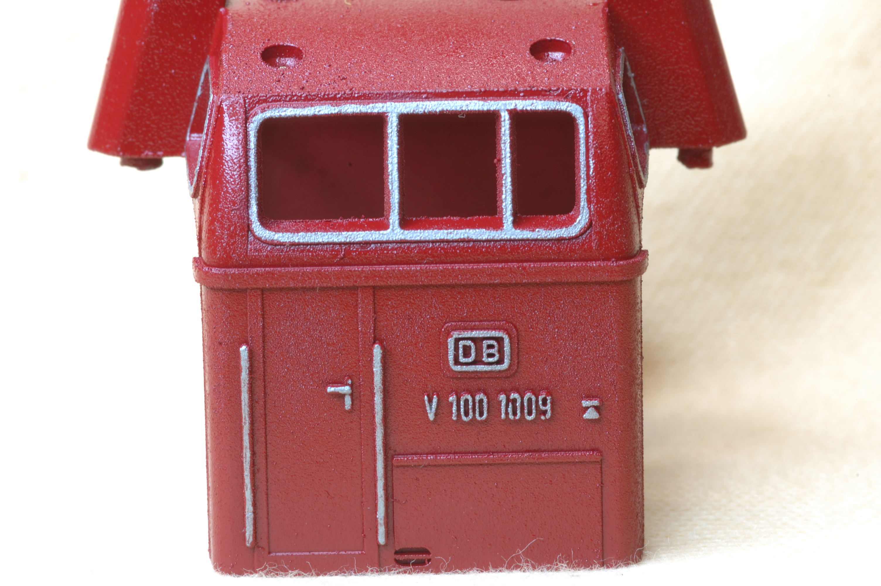

Jetzt sollen die Fensterrahmen wo die Aluleisten fehlen, lackiert werden.
Aber wie kann mann dass am besten machen?
Jeder tipp wilkommen!
MfG, Jan
Re: Umbau-loks und fahrerfahrungen
Beitragvon Peter Tümmel » 11.07.2011, 13:26
für diese Arbeiten nehme ich einen Marabu BRILLANT painter Lackmalstift Silber mit 0,8mm Spitze und eine sehr ruhige Hand. :wink:
Hier der Link zur Seite:
http://www.marabu-kreativ.de/
Dann auf Produkte / für Holz Papier... / BRILLANT painter
Das Ergebnis sieht dann so aus:
Beitragvon Mechanik-Freak » 11.07.2011, 15:58
ein Edding 751 oder Edding 780 geht auch. Die Stifte gibts im gut sortierten Schreibwarenladen in unterschieldlichen Farben.

Beitragvon Jan TE » 11.07.2011, 20:14

Trotzdem ist es gut, diese Art von Ausbesserungsarbeiten, sich in alle Ruhe zu überdenken.
Kurz noch eben zum Vorbild des V100 Führerhaus.
Da kann dass so gemacht werden.
Aber beim 218- ner, ist es wohl besser die Fenstereinsätsze aus zu bauen, bevor mann da mit Lackstift ran geht.

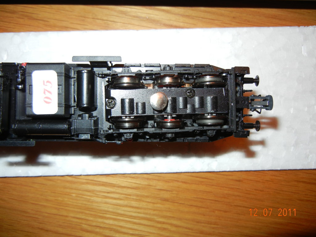

Beitragvon Peter Tümmel » 12.07.2011, 20:14
Hallo Jan, Hallo Heiko,
ich persönlich versuche wenn möglich bei Roco-Loks bei beiden Antriebsdrehgestellen die Antriebe zu nutzen. Dabei muss ich meistens Kompromisse mit den Mittelschleifern eingehen. Bei der Akku-Elok sieht dies z. B. so aus, dass ich hier die Pilzkontakte von Fleischmann als Schleifer nutze. Siehe Bild.
Beitragvon Jan TE » 13.07.2011, 17:57
Dass ist eine schicke Lösung.
Und Fahrbetrieb geht gut?
MfG., Jan
Beitragvon Peter Tümmel » 13.07.2011, 19:31
ja der Fahrbetrieb geht gut. Die Pilzkontakte sind federnd gelagert. Die Lok durchfährt bei mir alle erdenklichen Weichenkombinationen. Auch Bogenweichen und Doppelkreuzungsweichen.
