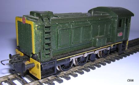

Hier sieht man eine umlackierte Trix V36. Diese Lok hat zwar einen geänderten Kühler bekommen. aber das auffällige Geländer, das Märklin seinem Modell nachträglich spendiert hat, fehlt hier.

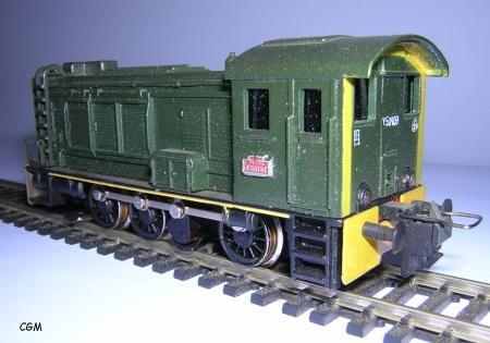

Beitragvon Georg » 28.04.2006, 09:57
Und hier die Rückansicht der Trix V36 als SNCF-Lok.
Es hat in der Nähe von Paris einen heute nicht mehr exitierenden Modellbahnhändler gegeben, der Kleinserien für die französischen Modellbahnfreunde gefertigt hat. Er hat auch einen Umbaus der Trix V36 in eine SNCF Y50 vertrieben. Vermutlich bevor Märklin mit seinem Modell auf den Markt kam.
Bei dieser hier abgebildeten Lok habe ich meine Zweifel, ob es sich um das Kleinserienmodell handelt. Trägt die Lok doch an jedem Ende eine andere Nummer. Würde das einem Kleinserienhersteller passieren? Und ob die gelben Streifen an den richitigen Stellen sind.
Das Fahrwerk dieser Lok stammt von einer Trix - International 2461, 2462 oder 2463, was man an den sichtbaren Schienenschleifern erkennen kann.
Das Kleinserienmodel müßte meines Wissens das Fahrwerk der schwarzen 2464 (die mit dem Gehäuse ohne erhabenen Nummern) mit der Nachbildung der Bremsklötze haben.

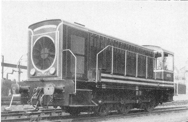

1955-57 beschaffte die belgische Eisenbahngesellschaft SNCB insgesamt 80 Lokomotiven der Baureihen 250, 252 und 253. Die Lokomotiven sehen zwar alle auf dem ersten Blick wie eine V36 aus. Aber inzwischen sind seit dem Bau der V36 rund 10 Jahre ins Land gegangen. Die verbesserten Motoren hatte nun eine höhere Leistung von 550 PS. Die einzige Gemeinsamkeit mit der deutschen V36: ein Flüssigkeitsgetriebe von Voith.
Hier ein Bild der SNCB 250 aus einem alten Buch:

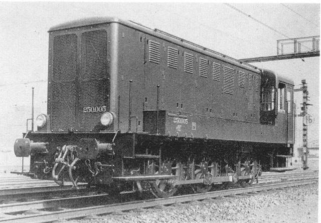

Beitragvon Georg » 28.04.2006, 11:06
Den belgischen Loks ist gemeinsam, daß sie einen etwas erhöhten Umlauf haben in dem man glatt die bewußten Motorbefestigungsschrauben verschwinden lassen könnte.
Meines Wissens gibt es aber keinen Modellbahnhersteller, der diese belgischen Lokomotiven als Modell gefertigt hat. Da die Aufbauten höher wären, könnte man sonst an einen Hütchentausch denken.
Hier die SNCB 252

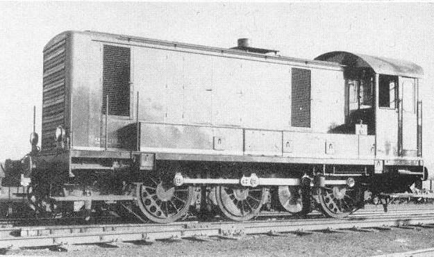

Beitragvon Georg » 28.04.2006, 11:26
Und hier die dritte belgische Lok, die mit der V36 Ähnlichkeit hat: die SNCB 253:
