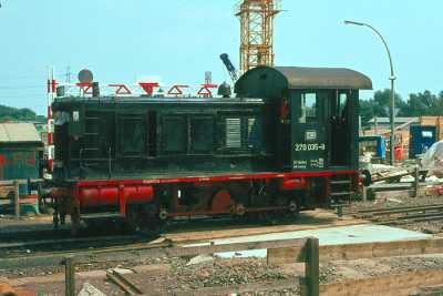

hier nun die V 270, (V 20)
Grüße dralle

Beitragvon Frank Bertram » 23.05.2006, 19:52
Hallo Dralle,
danke für Dein Bild von der 270 / V 20. Die sieht ja genauso aus wie die Trix Express V 36 - nur mit anderen Achsen.
Wäre das machbar - aus der TE V 36 eine V 20 zu bauen - ich dachte immer, die wäre wesentlich kleiner; aber mit ein paar Kompromissen könnte das doch gehen, oder?
Beitragvon noels » 23.05.2006, 22:23
Hallo Frank,
... sie ist erheblich kleiner. Und sieh Dir nur einmal das Größenverhältnis von Führerhaus und Haube an. Das ist nicht nur einfach eine gekürzte V36. Selbst eine simple Verkürzung brächte Probleme mit der Stromabnahmebasis. Insgesamt dürfte es leichter sein, die Zwiebel von Lima umzumodeln. Aber wirklich Freude macht das Ding auch nicht.
Der umgekehrte Weg, einen Vierachser aus der V36 zu machen, ist wohl die sinnvollere Option.

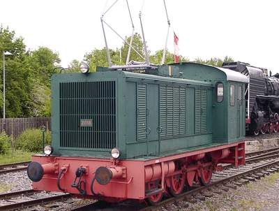

Nachdem ich das Modell gezeigt habe, habe ich nun auch das Original gefunden.
Gruß Michael

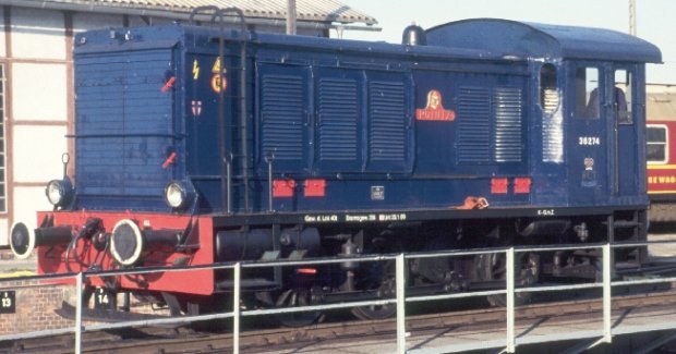

Beitragvon mitwoch » 04.06.2006, 09:46
Nun noch eine schöne Variante der V36.
Ingo hat sie im Urlaub gesehen und hervorragend ins Bild gesetzt.
