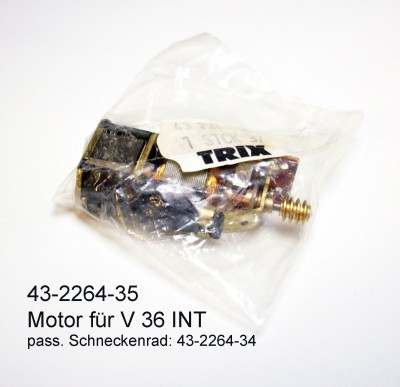

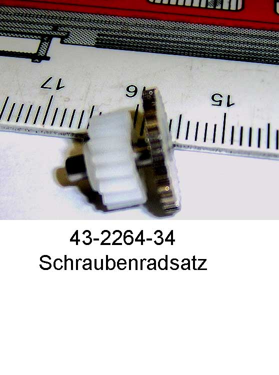

Beitragvon ecki » 11.01.2012, 00:52
der Schneckenradsatz (43226434 SCHRAUBENRADSATZ) für die International-Variante ist bei Märklin lieferbar und auch im IG-Ersatzteillager verfügbar. (3 ,-)
Das gleiche gilt für den Motor (43226435), der ebenfalls bei Märklin noch lieferbar und auch im IG Ersatzteillager verfügbar ist. (30,-)
Bilder der beiden Teile sind angefügt.

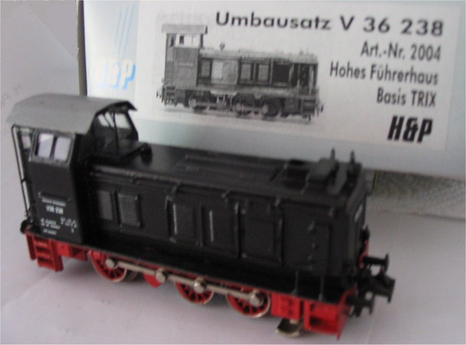

ich finde diese Variante auch sehr schick.
Faehrt die Lok doch mit einem Faulhaber.
Viele Gruesse Thorsten
Thorsten S.
Wohnort: Germany
Re: V 36
Beitragvon Peter Tümmel » 16.02.2012, 09:42
Hallo Thorsten,
schöner Umbau von H & P.
Aber mit 75,00 € auch teuer. :(
Außer es wäre der Motor dabei.
Re: V 36
Beitragvon ecki » 16.02.2012, 22:39
hier ein H&P-Umbau im Einsatz ...
