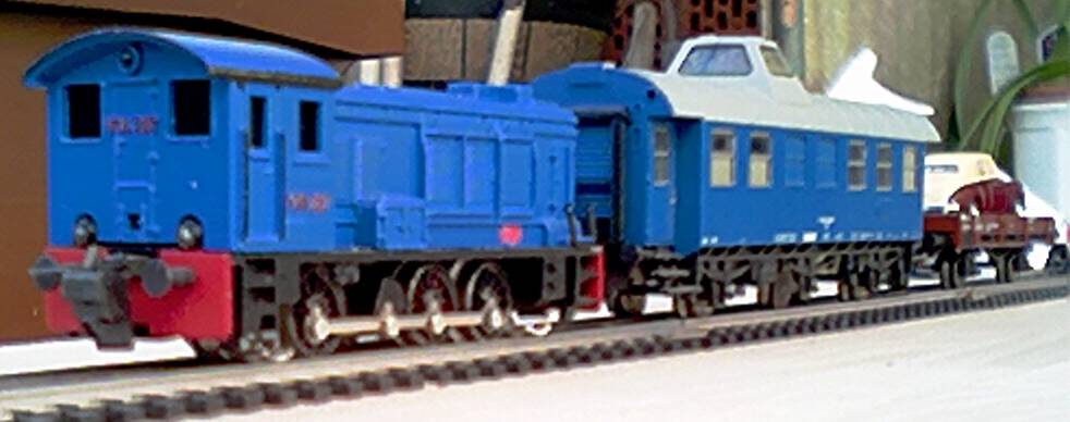

Beitragvon mitwoch » 03.04.2006, 17:24
Auch als Version der RCT in blau, macht die Express Lok ein guten Eindruck.
Das Bild ist zwar schlecht, aber umso schöner ist die Lok.
Es handelt sich hierbei um eine Lackierarbeit von Taigatrommel, die ich vor einiger Zeit erwerben konnte.

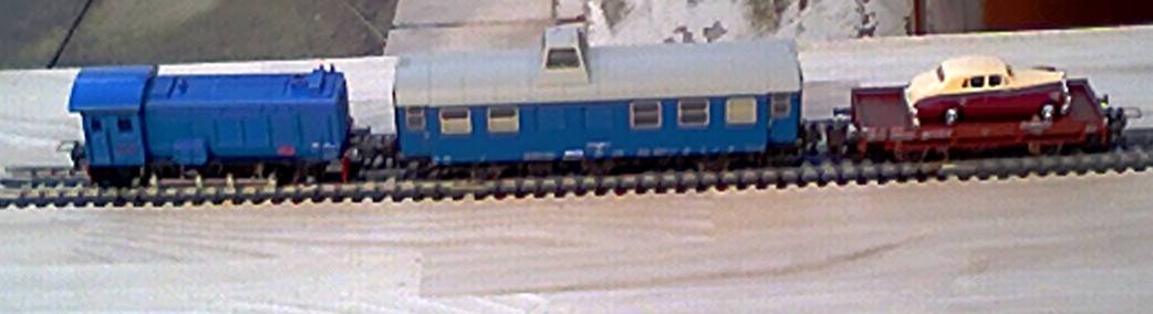

V 36
Beitragvon mitwoch » 03.04.2006, 17:26
Hier der dazugehörige Zug von MÄ.
V 36
Beitragvon mitwoch » 03.04.2006, 17:31
Ich hatte den original MÄ Zug und habe die MÄ V 36 verkauft und durch die gute TRIX Express V 36 ersetzt.
Um Fragen vorzubeugen, die Wagen sind auf Express umgebaut.
Gruß Michael

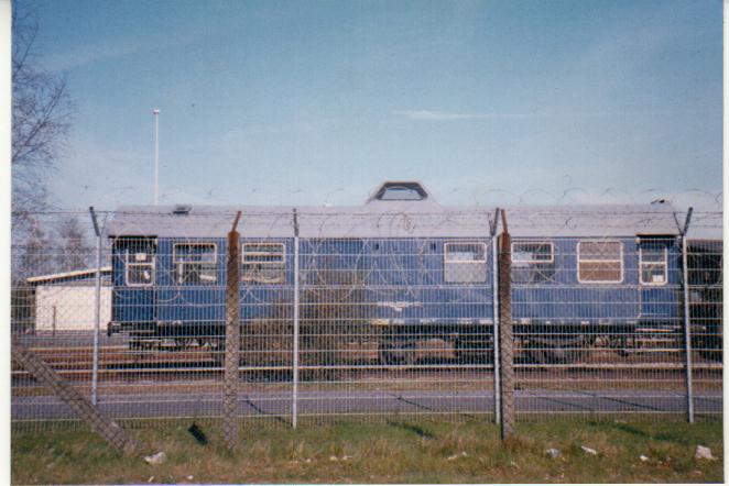

Als Anlage ein Vorbildfoto eines RCT Wagens.

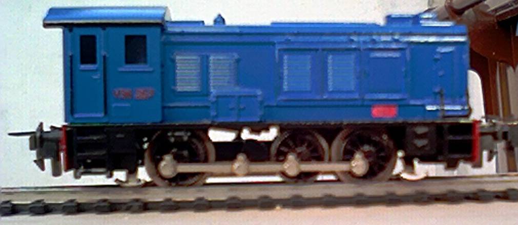

Beitragvon Taigatrommel » 28.04.2006, 07:26
Hallo an Alle,
bei Tillig TT gab es mal ein Modell einer franz. Variante, das Vorbild müßte es dann Bestimmt auch gegeben haben. Diese habe ich in Express mal nachgemacht. das Gehäuse ist dunkelgrün mit einen gelbens Steifen oben (Griffstange oben am Motoraufbau), das Dach ist dunkelgrau, das Fahrwerk ist Schwarz, das Front- und das Heckblech ist gelb und die Beschriftung in gelb lautet Y50 101 (4x) und SNCF (re. und li.) auf roten Grund. Mal sehen ob ich es schaffe ein Bild nachzureichen. Wenn nicht ist solch ein Modell auf den Bildern von Dortmund oder Beutelsbach 2006 zu sehen.

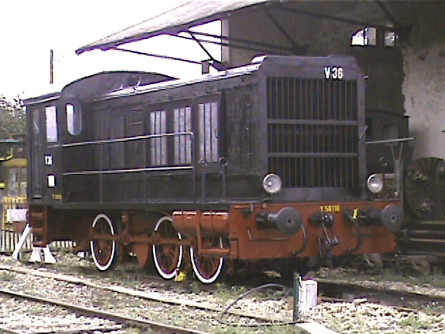

Auf dem folgenden Bild sieht man eine überlebende (möglicherweise die letzte) Y50 bei einer französischen Museumsbahn. Sie dürfte nicht den Originallack tragen, den die Lok bei der SNCF trug. Etwa amateurhaft hat jemand V36 an die Lok gemalt. Sie macht nicht gerade den Eindruck einer betriebsfähigen Lok.
Die Y50 hat einen gegenüber der V36 geänderten Kühler. Ob das eventuell wegen des Renault-Motors erfolgte? Die Seite, auf der ich das Bild fand, gibt darüber keine Auskunft.
Ferner hat die Lok ein Geländer bekommen und sollte ein große Gußschild am Führerhaus tragen.

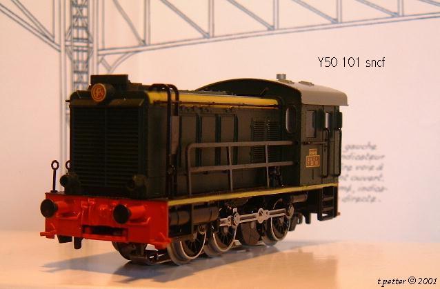

Beitragvon Georg » 28.04.2006, 09:39
Das Gußschild hat Märklin, als man die hauseigene V36 auch schon den "französischen" Farbtopf zog, richtig angebracht. Märklin hat der Lok auch das Geländer spendiert. Bei dem Kühler scheint Märklin aber keine Veränderungen vorgenommen zu haben.
