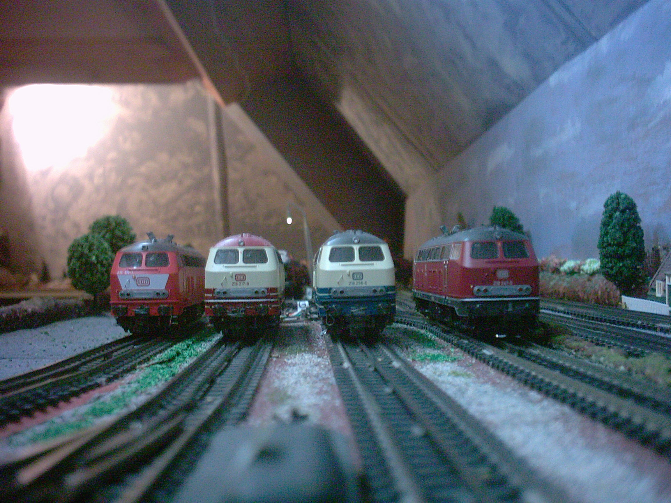

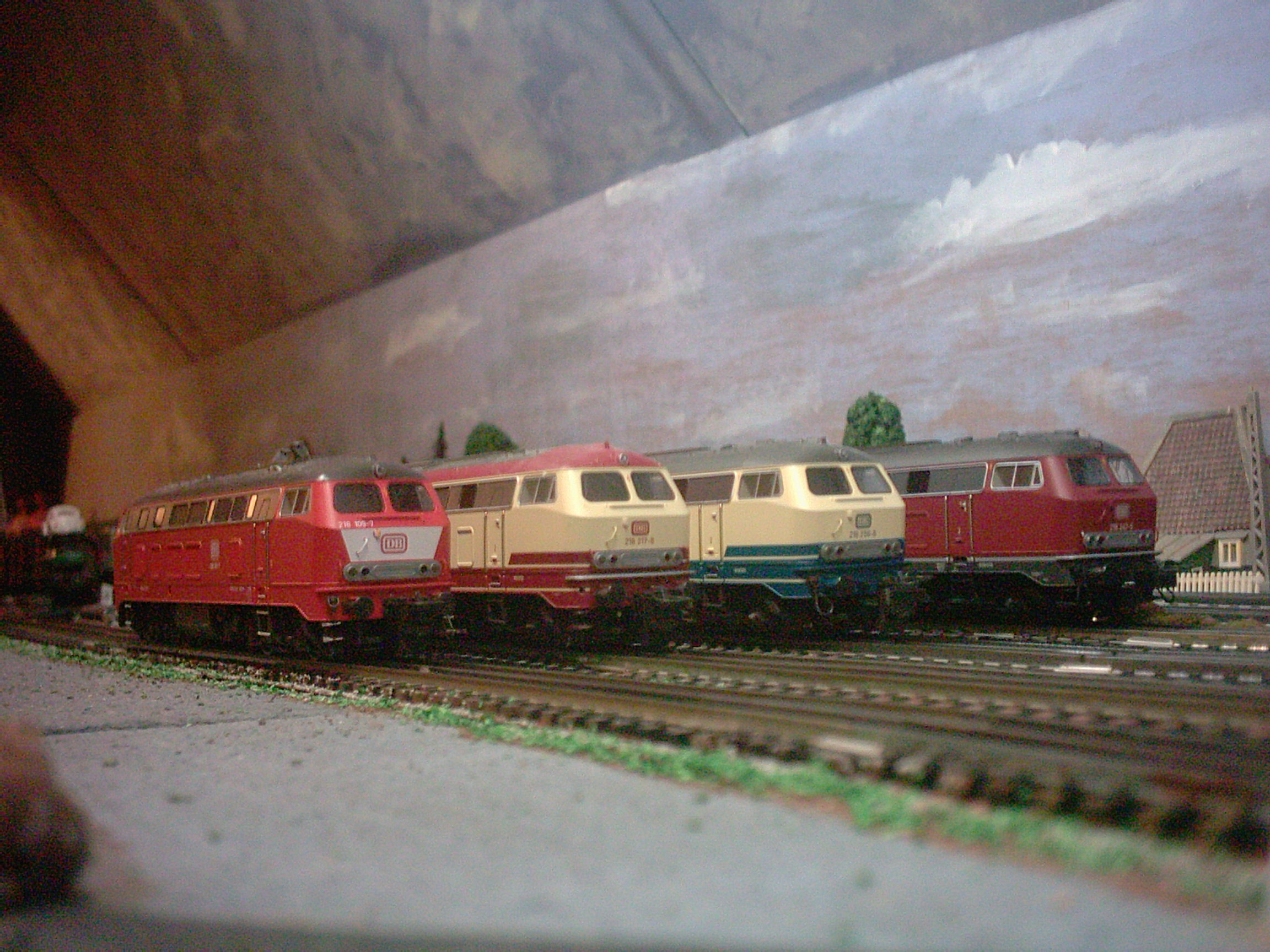

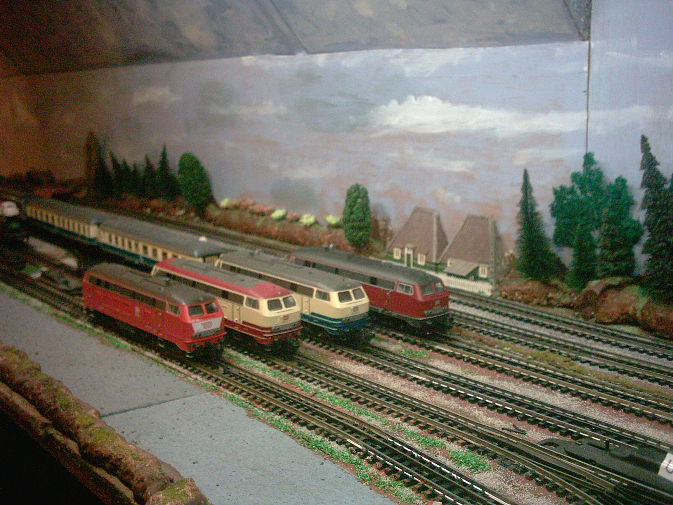

(Die "Trostloks", 4 x Trix H0-Umbau-Dietrich, Heiko, Peter T.):

Beitragvon noels » 07.09.2013, 21:40
Ich frage mich hier wirklich ab, ob mann bei Märklin/Trix, diese Lok ausführlich getestet hat auf eine Teststrecke, befor mann Ihr freigibt für den Verkauf oder hat mann einfach darauf vertraut, weil es Teilweise eine wiederausgabe ist, auf Testfahrten verzichten zu können?
Ich fürchte dass mann bei Märklin/Trix wegen mangel an Technische Express Wissenschaft, nicht mehr in der Lage ist eine zuverlässige Lok für dass Express-system zu bauen.
Die Ingenieure/Techniker die dass können hat mann wahrscheinlich nicht mehr im Hause.
Da hast Du wohl (leider) den Nagel auf den Kopf getroffen :wink:
Traurig, aber wahr. Weil man vorher so umfangreiche Erkundigungen eingeholt hatte, hatte ich gehofft, daß es besser klappen würde. Offenbar schämt man sich bei Mä/Trix aber auch, bei Schwierigkeiten einmal beim TEC und der IG nachzufragen.
Und dass es doch geht zeigen die Loks im Bilde, da muss mann schon aufpassen nicht beim Psycho zu landen wegen Br218 Trix H0 Umbaulok-süchtigkeit.
Also vorsicht beim Ankauf, die Dinger fahren so schön und zuverlässig in Express, da kriegt mann sofort lust auf mehr!!!!
Kauft mann dazu auch noch ein Digitales Exemplar, dann ist mann nicht mehr zu retten...
honi soit, qui mal y pense :D
heiko
