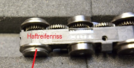

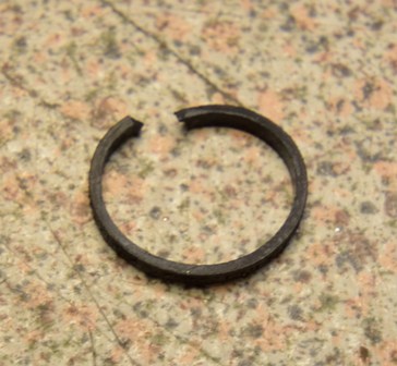

Noch was anderes. Jetzt habe ich meine Lok mal teilweise zerlegt. Den Motor angeschaut, etc. Da ist mir aufgefallen, dass das kleine Filzstück am Motor welches mit Öl getränkt wird, fehlt. Und nicht nur das, die Lok hat noch keine Stunde auf meiner Testanlage ihre Runden gedreht und schon ist ein Haftreifen gerissen. Nun dachte ich mir, nimmst halt einen von den vielen Trix-Haftreifen oder Märklin-Haftreifen welche ich immer vorrätig habe. Und was fällt auf?
Die passen nicht. :( Man hat neue Haftreifengrößen hergestellt für unsere Lok. Aber Gott sei Dank gibt es die schon als Ersatzteil bei Murkslin. So wie auch die Schleifer und Schleiferbleche und Schleiferdeckel und den Lokführer etc. pp.

die Haftreifen der 1. E03-Generation hat die Nummer 40050100 und ist flach und breit.
Die Haftreifen der 2. Generation (Helvetia) so wie die jetzt ausgelieferte hat die Nummer E656510 und die Maße 1,3mm breit und 0,6mm hoch.
Die Haftreifen der Märklin-E03 hat die Nummer 7135 und ist 1,35mm breit und 0,65mm hoch.

zum kleinen Filzkissen für das Öl: Meiner Kenntnis nach hat Märklin dies mit der Einführung des Trommelkollektormotors (den ersten gab es 1973!) bereit abgeschafft. Nur der Scheibenkollektormotor, erkennbar an den runden Kohle- bzw. Kupferbürsten, hat dieses Kissen noch. Als unsere erste 103 1988 den Motor erhielt, hatte die Märklin 103 schon den Trommelkollektor. Man setzte seitens Trix auch in den Ae 6/6 und 151 für Express aus den Jahren 1997 bis 2001 auch noch auf den Scheibenkollektor, da er wohl unter Gleichstrom gar nicht mal so schlecht ist. Erst die E03 aus dem Helvetia-Set erhielt als erste Express-Lok den Trommelkollektor, vielleicht war das anfangs auch der Grund für den International-Radsatz an der E03...
Schade, dass bei Dir der Haftreifen gerissen ist. Die Dinger hatte ich wegen des Taumelns bei der E03 noch verflucht, jetzt, auf der 32779 laufen sie aber echt gut und sorgen offensichtlich auch für gute Traktion.
