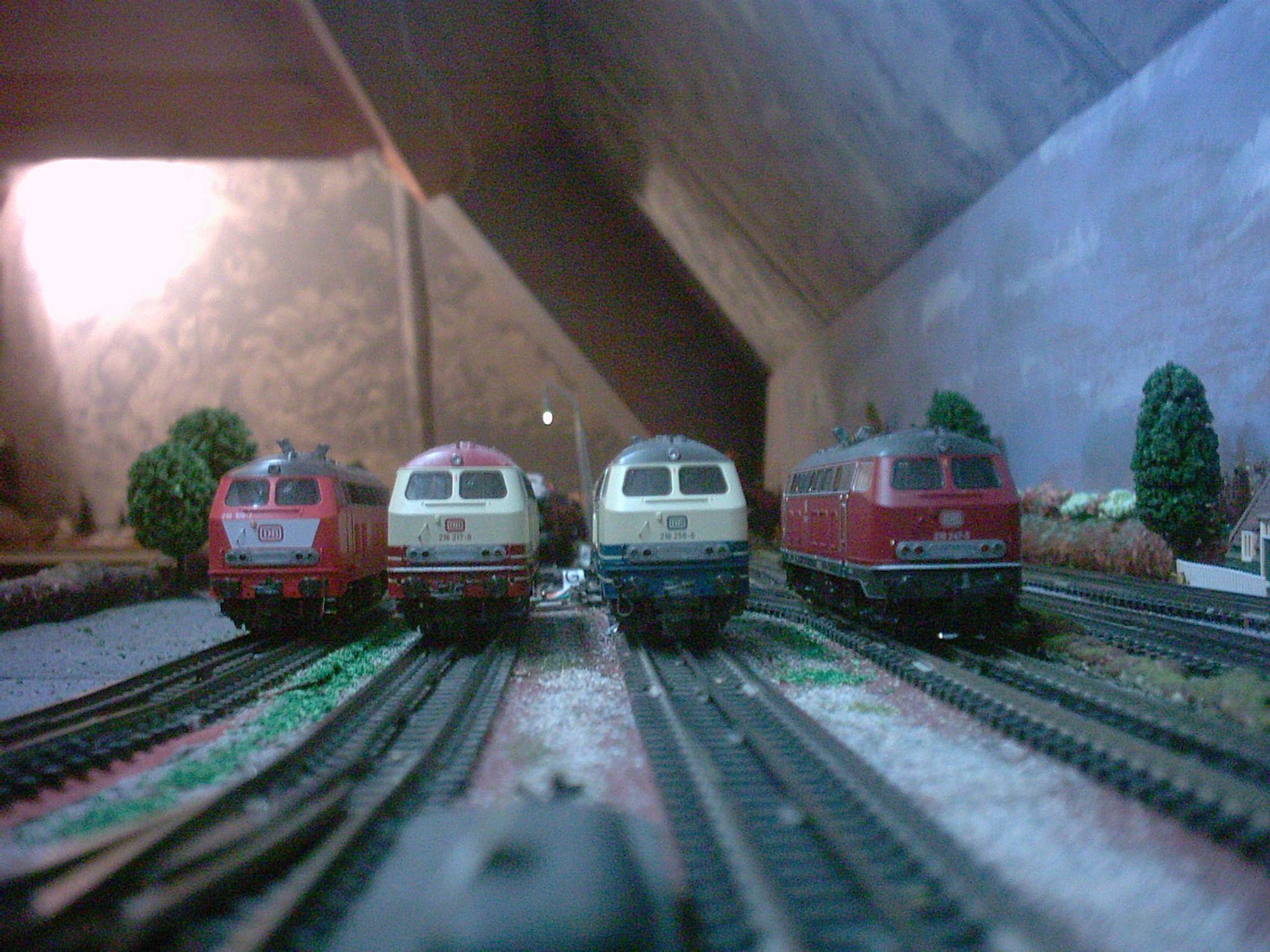

Beitragvon Jan TE » 28.09.2013, 20:40
Kleine Ergänzung zur Heiko's Antwort:
TrixH0 Digitalloks lassen sich mittels automatischen Analogerkennung auch Analog fahren, nur sind die dann nicht zu schnell, brauchen dann andersum mehr "Saft" um die gleiche Geschwindigkeit zu erreichen wie die Analogloks.
Ich hoffe das nach die Br103 im Zukunft, uns Expressler die auch in Express angeboten werden.
Die Br218 in verschiedene Varianten eignet sich bestens dafür, mittels erfahrung mit Umbauloks dieser Baureihe ist diese Lok sehr emphelenswert!
Ausgezeignete Fahreigenschaften und Zugkraft, sogar mit Skischleifern fahren Sie auf Express alsob Sie nie anderes getan haben, mit Dank an unsere fleissigen Umbauern.
Lackierung, Formgebung und Beschriftung ist wie bei die Br103, was ich hier aus dem Forum entnehme, sehr gelungen.
PS: Siehe auch im Kleinanzeigenteil dieses Forum.
Br218 Express Umbau aus TrixH0, links die Digilok
