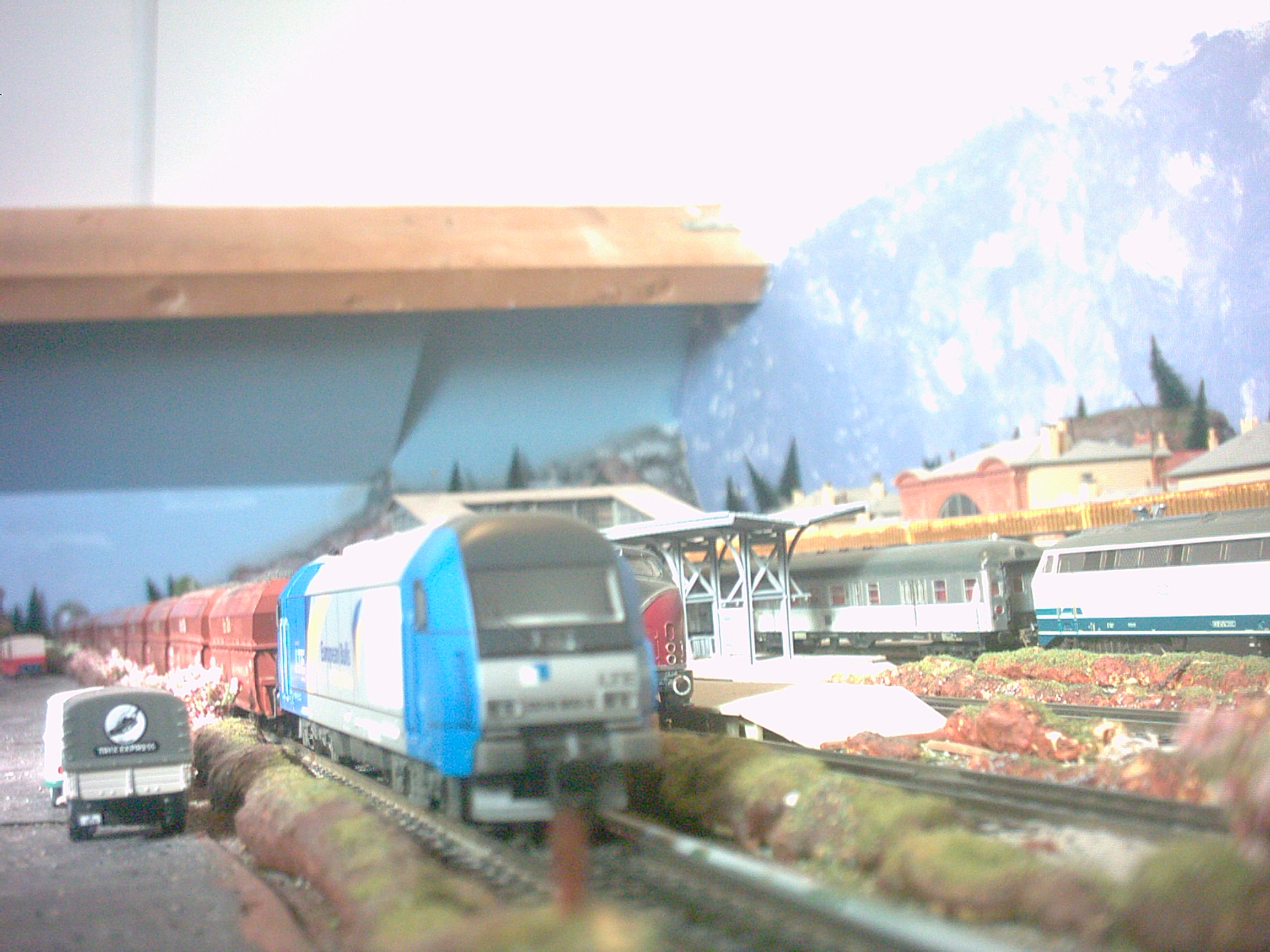

Nicht um euch eifersüchtig zu machen, aber da bin ich ja mit den Reihe 2016 für sage und schreiben, euronen 110,-. ja besser bedient.........
Was hält man nun vom Preis- Leistungs Verhältnis der BR103?
:shock:
