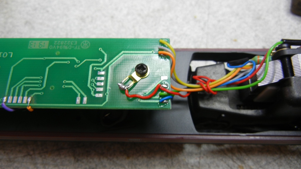

Hallo Expressler,
heute habe ich die dritte BR 103.1, die eines Bekannten, bekommen und getestet. Vorab soviel, diesmal war die Lok im Bereich der Führung des Antriebsdrehgestelles sehr gut geschmiert. Die Lok lief geräuschlos. Allerdings fehlte auch hier die direkte Verbindung vom antriebslosen Drehgestell zum roten Draht auf der Platine, so dass die Lok auf jeder Weiche stehenblieb. Und auch der Andruck der Löffelschleifer war zu gering. Ich habe, wie schon bei meiner Lok, eine Federscheibe E401640 eingebaut, die Farbe vom Drehgestell entfernt und zusätzlich die Masseverbindung zur Platine über eine Lötfahne E 231470 hergestellt. Siehe Bild.
Masseverbindung über Lötfahne

ich möchte an dieser Stelle kurz den Stand unserer Erfahrungen mit der 103 wiedergeben.
Nachdem wir besagtes rotes Kabel mit Lötfahne angelötet und die Wellscheibe unterlegt haben, lief die Lok einwandfrei durch alle Gleisvarianten.(Pappe und Neusilber). Alle anderen werden nachgerüstet.
