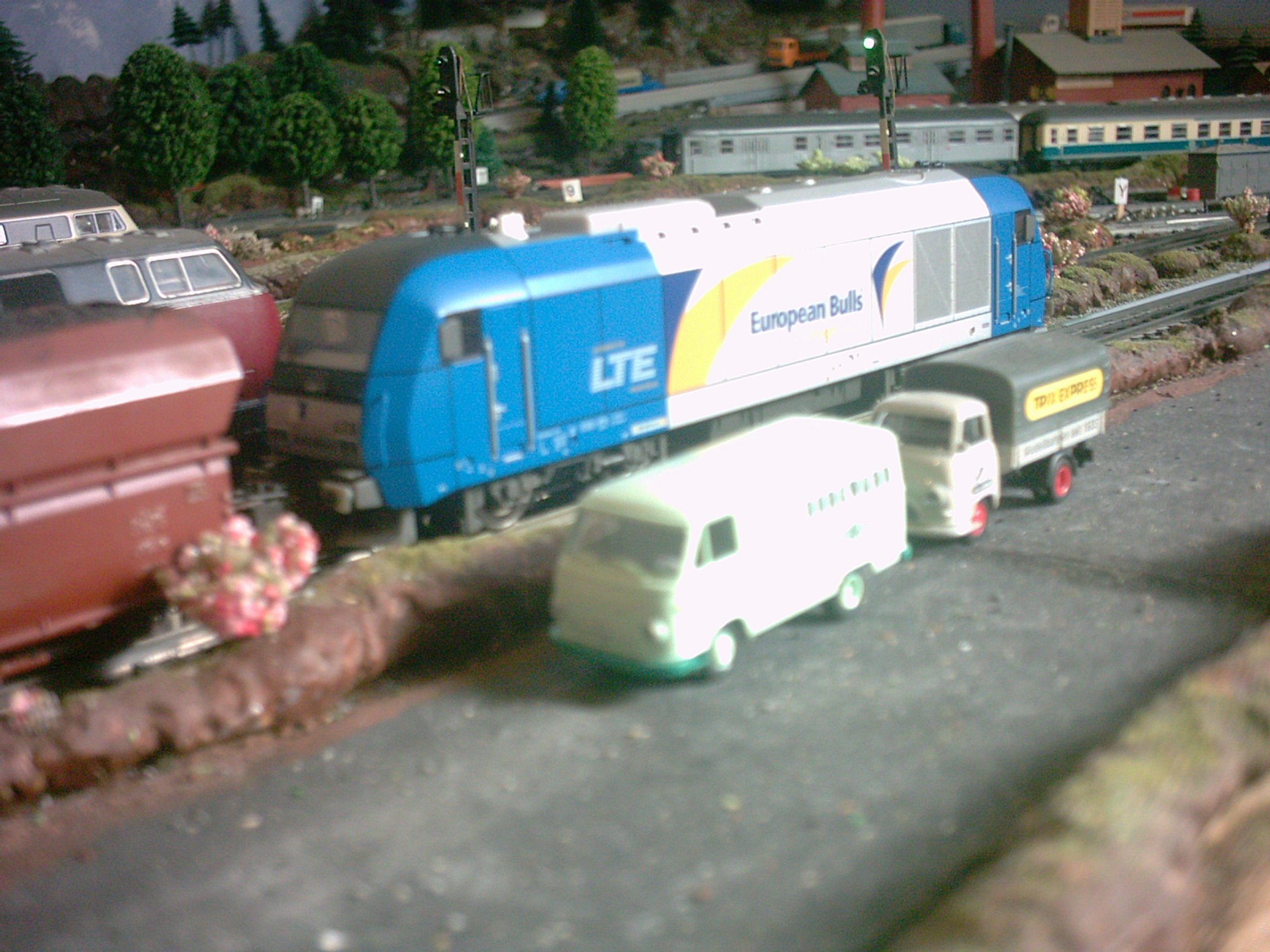

Dazu folgende "Livegeschichte" vom heutigen Tage:
Heutemorgen kam mein Sohn hier an und fragte während einen Kaffee: "Vater hast Du lust um nach Houten (NL) zu fahren denn dort ist heute ein Modelleisenbahnbörse."
"Ja"
Somit sind wir dahin gefahren, auf Trix Express suche.
Und sind sogar fundig geworden, ich habe jetzt auch einen "Neuen" Trix Express Lok. :D
Aber ein Diesel.
In Trix Express ausführung.
Drei stück hatte der Verkäufer. (aus dem Raum Frankfurt)
Und Nagelneu.
Es ist die BR 185/Serie 2016 (Trix 22088) Analog/digital.
Die erste runden hat Sie jetzt hinter sich und fährt tadellos.
Alles an die Lok ist in ordnung.
Jedes Drehgestell hat eine Edelstahl Skischleifer, und Weichen, Impulskontakte :wink: , und auch Weichenstrassen sind kein Problem.
Über die digitale Fahreigenschaften berichte ich noch nach, denn nach 3/4 Stunde herumfummellerei an den Märklin MS@, pardon MS2, überlasse ich dass lieber meine Tochter.
Laut zustatzsettel handelt sich es hier um ein Werkstechnischen änderung der Trix Werke Nürnberg.
Vielleicht handelt es sich hier um ein "Gegenstück" der Br103.
Damit wir nun doch einen einigermassen positieven Bericht haben auch wenn es nicht um einen Br103 handelt , schliesse ich ab mit ein Bild der neuen Lok in Nordtrixhausen Güterbahnhof:
V.G., Jan http://www.youtube.com/watch?v=ReLs5hnUXp0

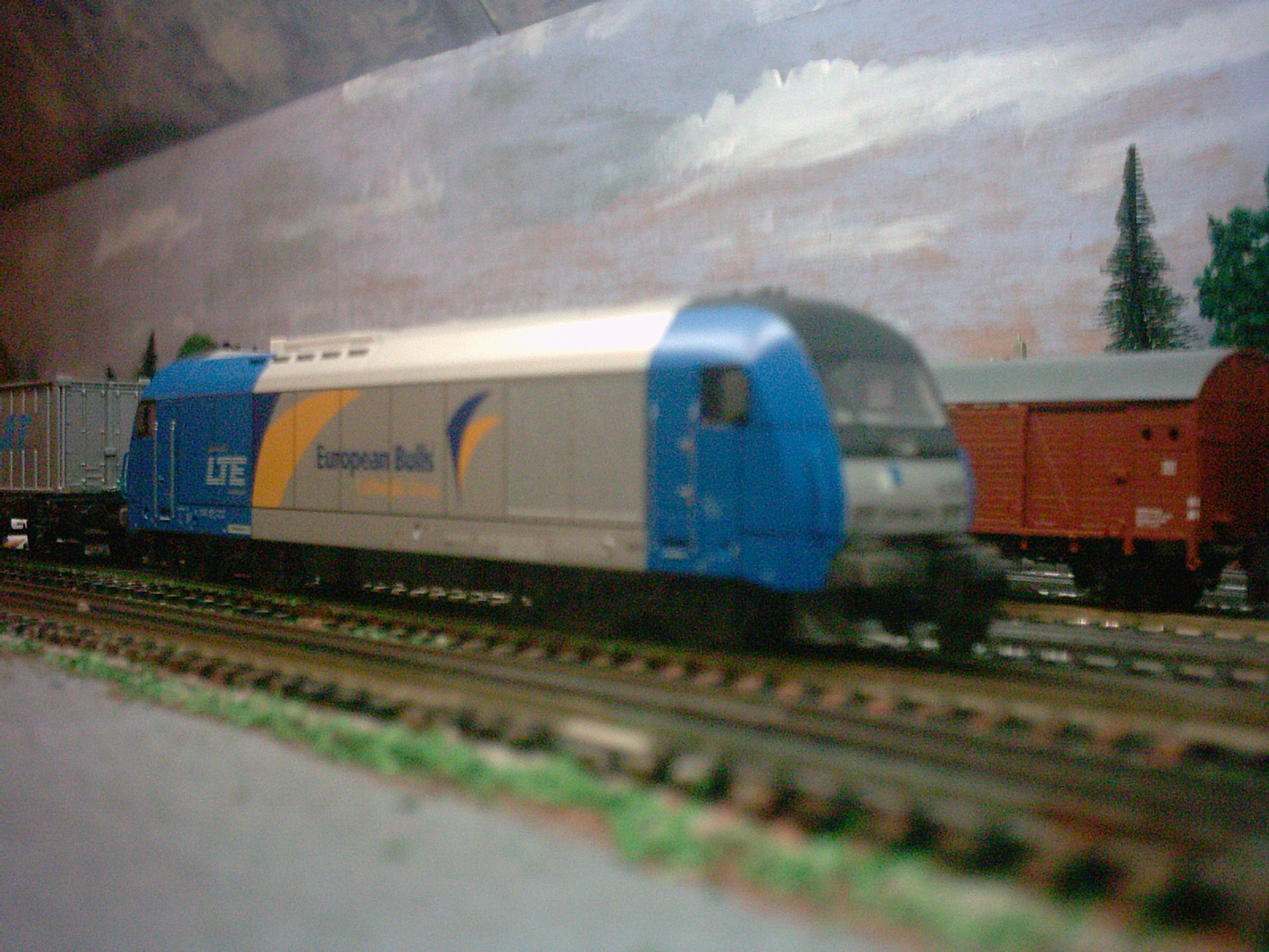

Re: Trix Express für 2013?!
Beitragvon Jan TE » 06.10.2013, 14:02
Kurzbericht der Br185 in Express: Auch digital alles bestens, ohnne Soundmodul sogar im digitaler Krieggang ein angenehmes naturgemássen Fahrgeräusch. Zwei Haftreifen, Zugkraft für meine Bedurfnisse mehr als ausreichend.
Loklänge entspricht in etwa die Br221 von TE.
Hier waren Fachleute tätig.
So soll Märklin-Trix es auch machen, mann kann sich die Löffelschleiferei sparen indem mann einfach gute Skischleifern an beiden Drehgestelle montiert, ist auch noch rationeller in Produktion.
Die Elektrix wie oben beschrieben machen.
Grüsse, Jan

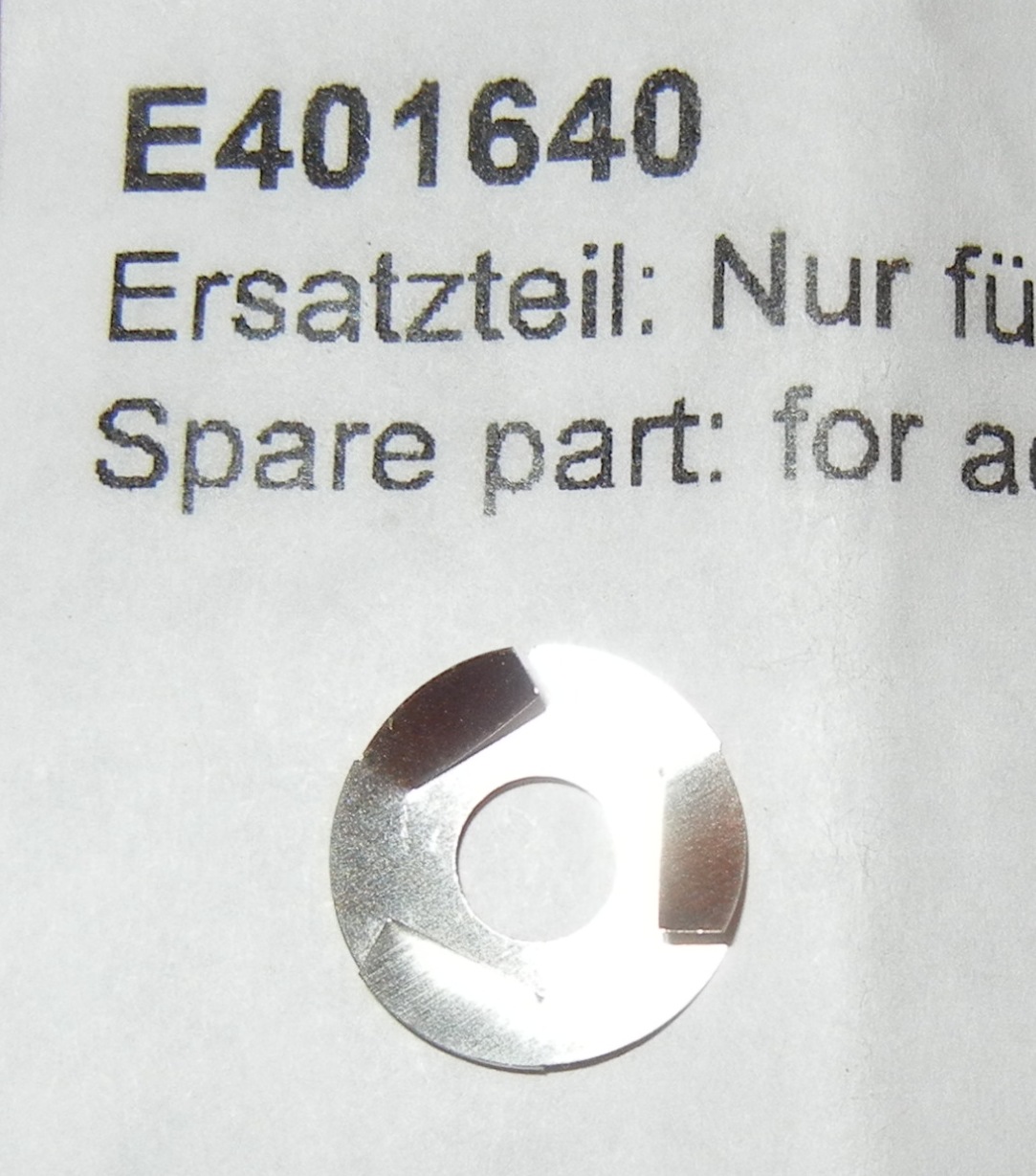

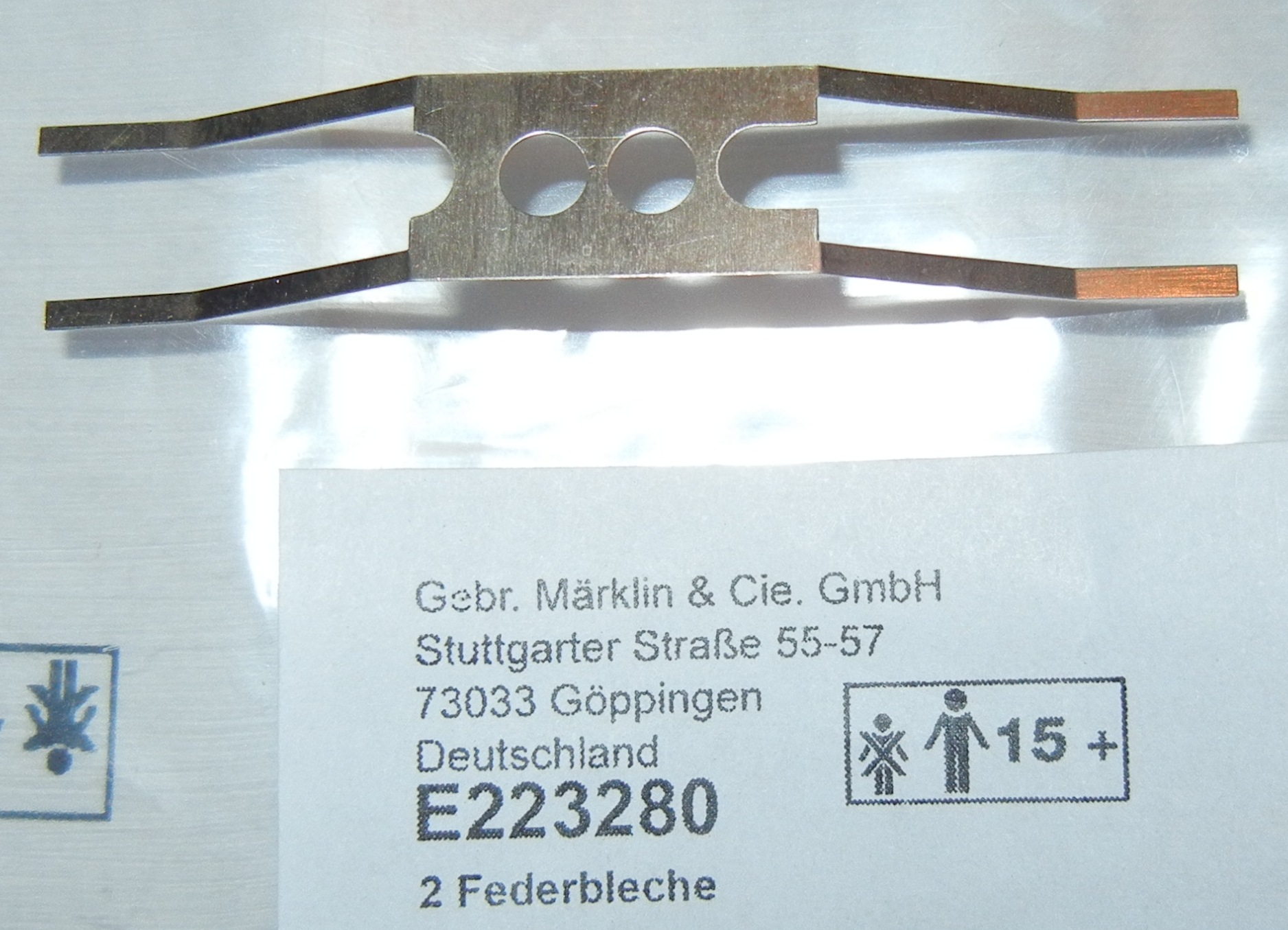

Beitragvon Peter Tümmel » 06.10.2013, 19:46
Hallo Alex,
sobald ich dazu komme, werde ich die Lok zerlegen und Bilder vom Umbau (Verbindung) machen.
Alternativ zur Drahtverbindung könnte man auch folgendes nehmen.
Entweder ein "Federblech" E223280 wie in der Trix International E 103 (22118), oder aber eine "Federscheibe" E401640, wobei ich aber nicht weiß, in welcher Lok diese verbaut ist.
Das Federblech ist allerdings zu breit, es muss bearbeitet werden. Aber werkseitig hätte man das ja passgenau herstellen können.
P.S.
der Begriff Masseverbindung ist unglücklich gewählt, denn eigentlich handelt es sich ja um die positive Spannung, wie von Heiko schon erwähnt.
Federscheibe
Federblech wie in der Trix International 22118
Beitragvon Peter Tümmel » 07.10.2013, 11:49
Hallo Expressler,
heute habe ich die Lok nochmal zerlegt und ein paar Bilder gemacht.
Also das Federblech kann konstruktionsbedingt nicht genutzt werden.
Die Federscheibe liefert sehr gute Ergebnisse. Dazu folgendes:
nachdem das Drehgestell zerlegt wurde, habe ich Schleifspuren am Lokrahmen festgestellt (siehe Bild), welche vom Drehgestell (da wo die Radsätze drin sitzen) herrühren. Ich habe dann die beiden aufgebogenen Kanten des Drehgestells vom Lack befreit. Eventuell genügt dies schon um eine Verbindung zur Lokmasse (positives Potential) herzustellen. Zusätzlich habe ich die Federscheibe eingebaut und das Drehgestell wieder montiert.
Nun standen Probefahrten an. Diese habe ich im Kriechgang über alle Weichenkombinationen und Radien durchgeführt. Ergebnis: Tadelloser Lauf.
Trotzdem habe ich die zusätzliche, vorher eingebaute Verbindung, wieder an der Platine (roter Draht [Masse]) angelötet.
Märklin täte gut dran, erstens die Farbe von den aufgebogenen Kanten zu entfernen und zusätzlich eine Federscheibe zu montieren. Auf die zusätzliche Verbindung könnte dann verzichtet werden. Siehe Bilder.
Die Federscheibe ist zur Verdeutlichung um 180° montiert. Sinnvoll ist diese so einzubauen, dass die Federn zum Lokrahmen hin zeigen.
