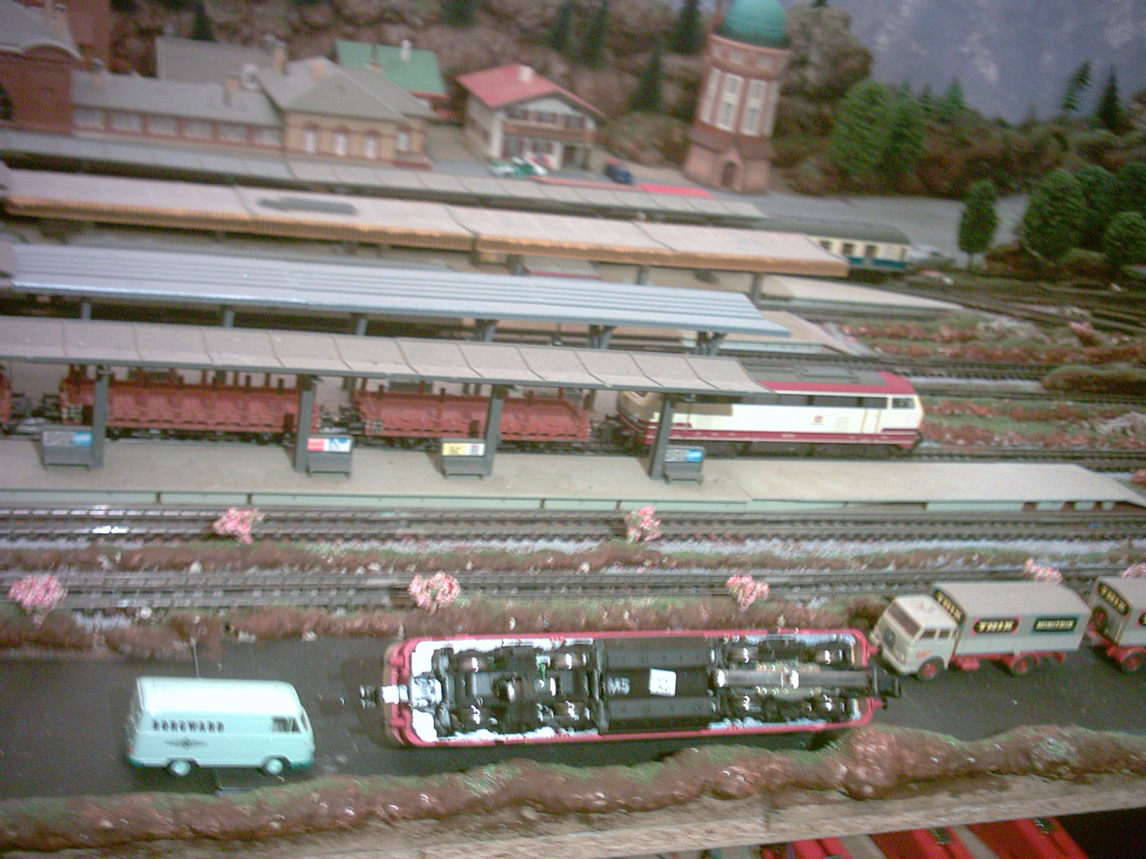

Die BR218 RocoLok war inzwischen ins "AW".
Nicht in Bremen)*, sondern beim Lieferanten.
Die Lok hat auf eine seite jetzt ein Skischleifer bekommen, an stelle der Löffelschleifer.
Jetzt stimmt die TED-schleiferabstandmass.
Ausserdem wurde (ungefragt) bei eine Achse den Antrieb wieder hergestellt.
(Am Skischleiferseite)
Die lok fährt jetzt einwandfrei und zieht besser dazu.
Die "AW" ist auf Garantie gemacht worden, das ist sehr zufriedenstellend und Beispielhaft.
MfG., Jan.
Bild: Am rechten Drehgestell sieht man den Skischleifer, oben am Bahnsteig die Trix H0-schwester.
)* Bremen-Sebaldsbrück, Express
