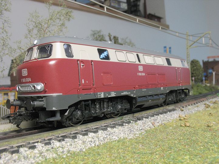

Beitragvon Jan TE » 19.12.2011, 17:53

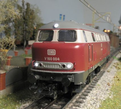

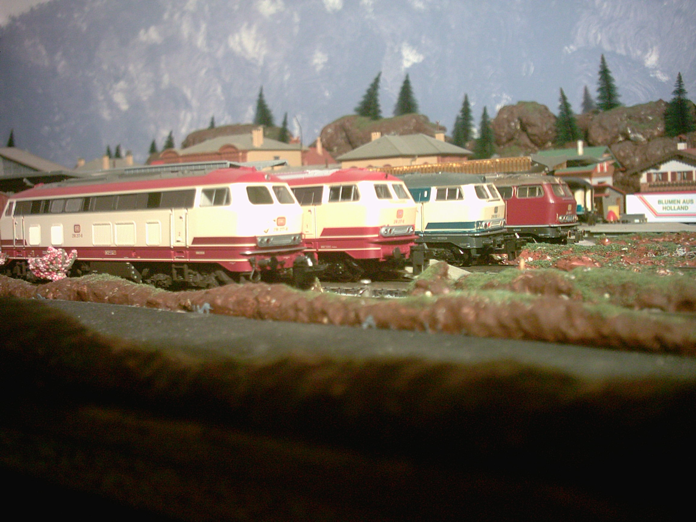

Hier die Umbauloks, von links: BR218 Trx H0 (Supermodell!), dann die BR218 ROCO-schwester, dann BR216 Märklin/Hamo und als letzte die gute alte BR218 von Trix Express mit Klarsichtfenster.

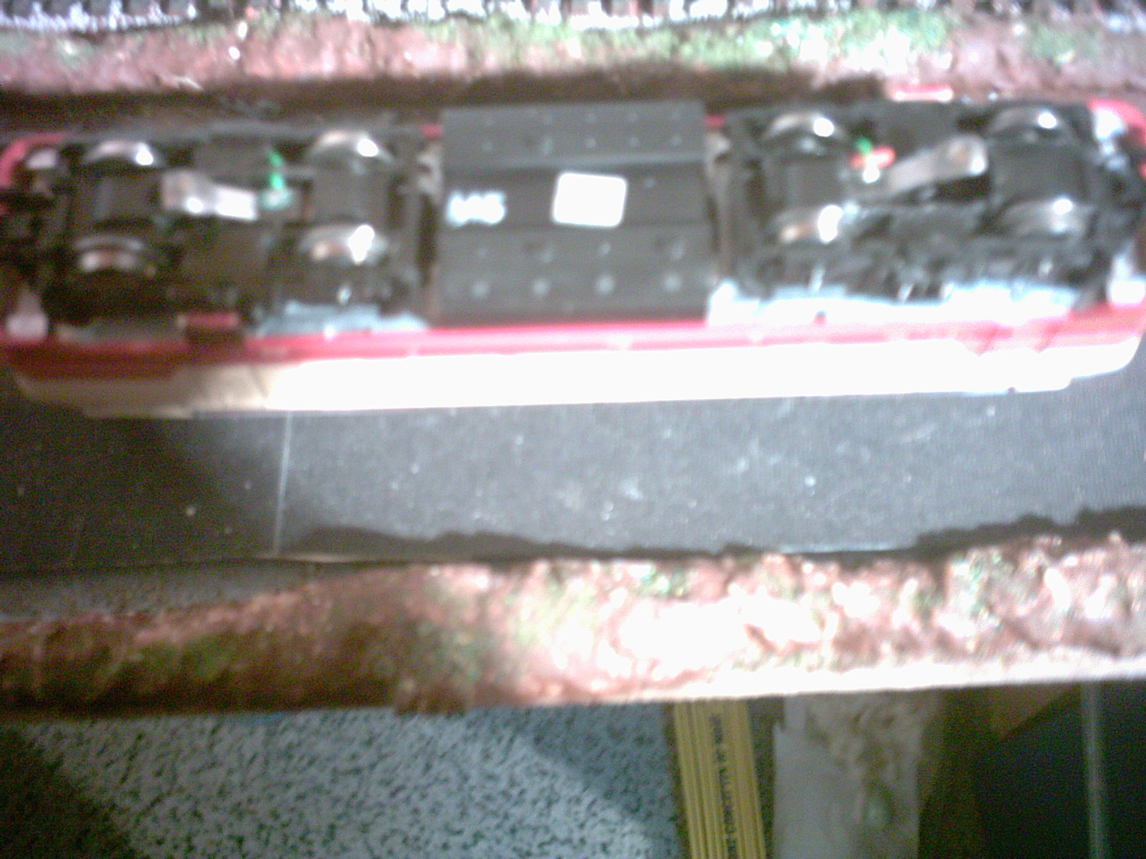

Hier die Unterseite des Rocolok mit falsch montierte Schleifer, wenn die um 180 grad gedreht werden, müsste es auf die richtige 85 mm abstand kommen.

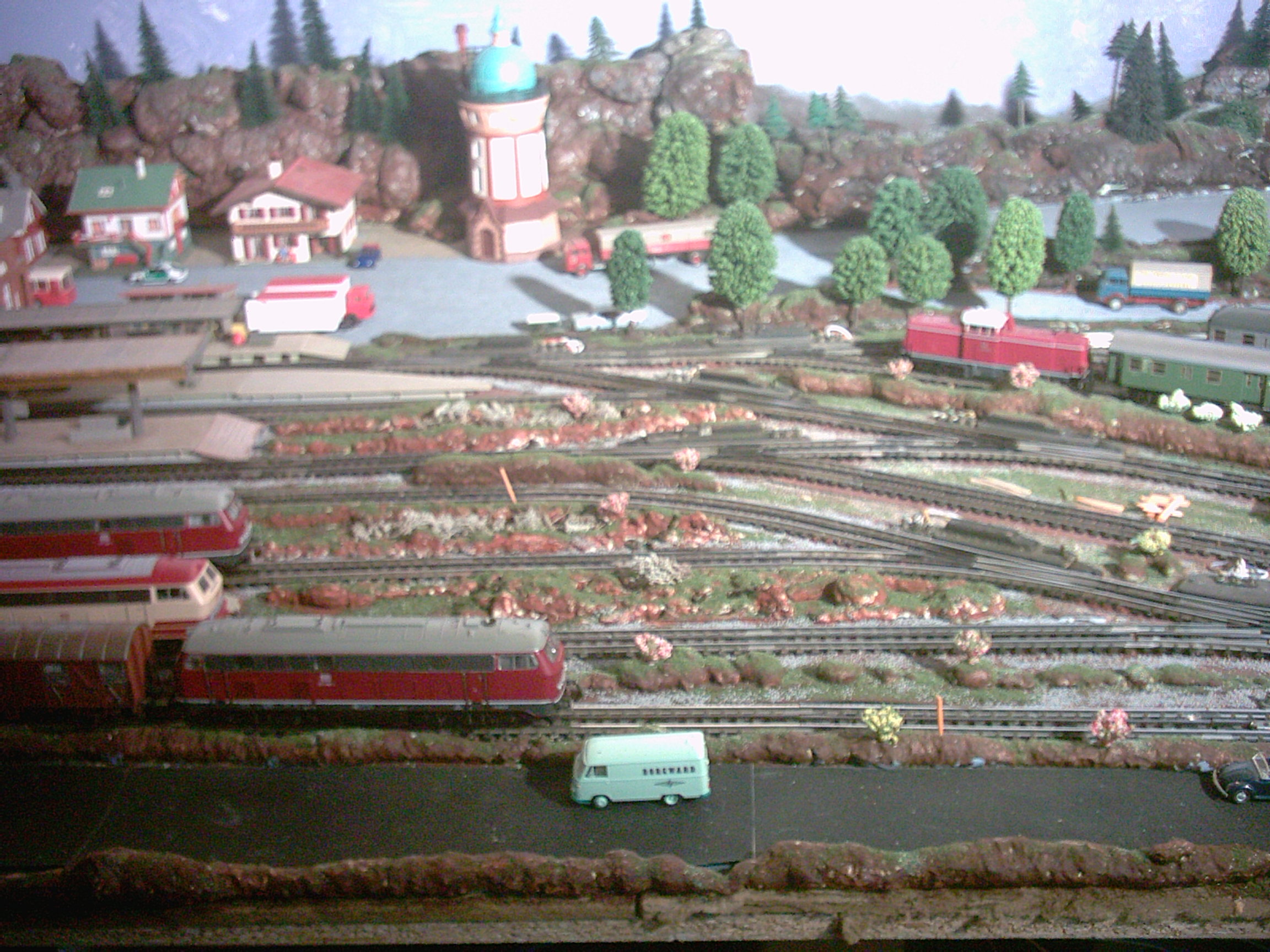

Als zugabe noch ein (teil-)Bild der Anlage, Westseite Hauptbahnhof:
MfG., Jan
PS: Die Rocolok hat Kupplungen die richtig sind und auch sehr gut kupplen, die haben breite Búgel und sind auch etwas kurzer als die der Trix H0 umbaulok.

Beitragvon noels » 19.12.2011, 18:25
mit den Schleifern der Roco-Lok hatte ich Dich falsch verstanden. Ich dachte, es wären Skischleifer. So sollte es ja kein Problem darstellen, die Schleifer umzudrehen.
Zu den Kupplungen:
klar, die schmalen Bügel kuppeln schlechter. Ich glaube, das hat man gemacht, weil die breiten unter ungünstigen Bedingungen schon einmal über einen Puffer des Wagens rutschen können.
Was die Höhe anbelangt, habe ich folgende Beobachtungen gemacht:
- Es gibt Fahrzeuge, bei denen scheinbar das höhere Gewicht der dicken Expresskupplung schon reicht, sie etwas herunter zu drücken.
- Die Kupplungen, die TE früher zur Umrüstung auf NEM angeboten hat, also mit einem Winkel nach unten, hängen durchweg höher als bei anderen NEM- Fahrzeugen.
- Kurzkupplungsköpfe von Märklin, mit denen Trix H0- Fahrzeuge jetzt ausgeliefert werden, liegen etwas tiefer, als die Standartkupplungen nach NEM, kuppeln also damit nicht so gern.
- Solche KK machen zusammen Standartbügelkupplungen auch oft Probleme beim schieben.
- Kurzkupplungen, egal ob von Märklin, oder Roco, mögen oft unseren R1 nicht. Ziehen geht fast immer problemlos, aber schieben nicht.
Für mich habe ich die optimale Lösung noch nicht gefunden.
- Expresskupplungen sind zuverlässig, sehen bei Loks mit fester Pufferbohle aber unerträglich aus.
- Die Märklin -KK machen bei einigen Fahrzeugen im Schiebebetrieb Probleme und sind mit Standart- Bügelkupplungen nicht gut kuppelbar.
- Standartbügelkupplungen: Neben den Express- Kupplungen funktionieren sie eigentlich am besten. Der Abstand zwischen den Wagen ist aber reichlich groß, besonders bei Reisezügen. Die alten Umbaukupplungen von Trix liegen zu hoch.

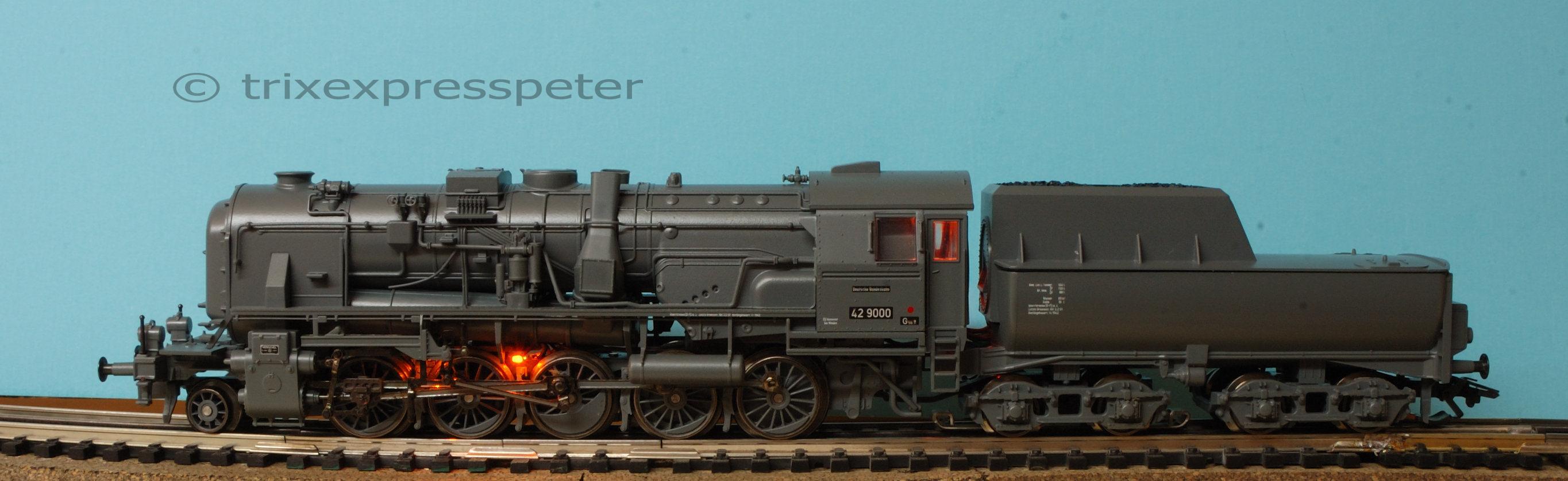

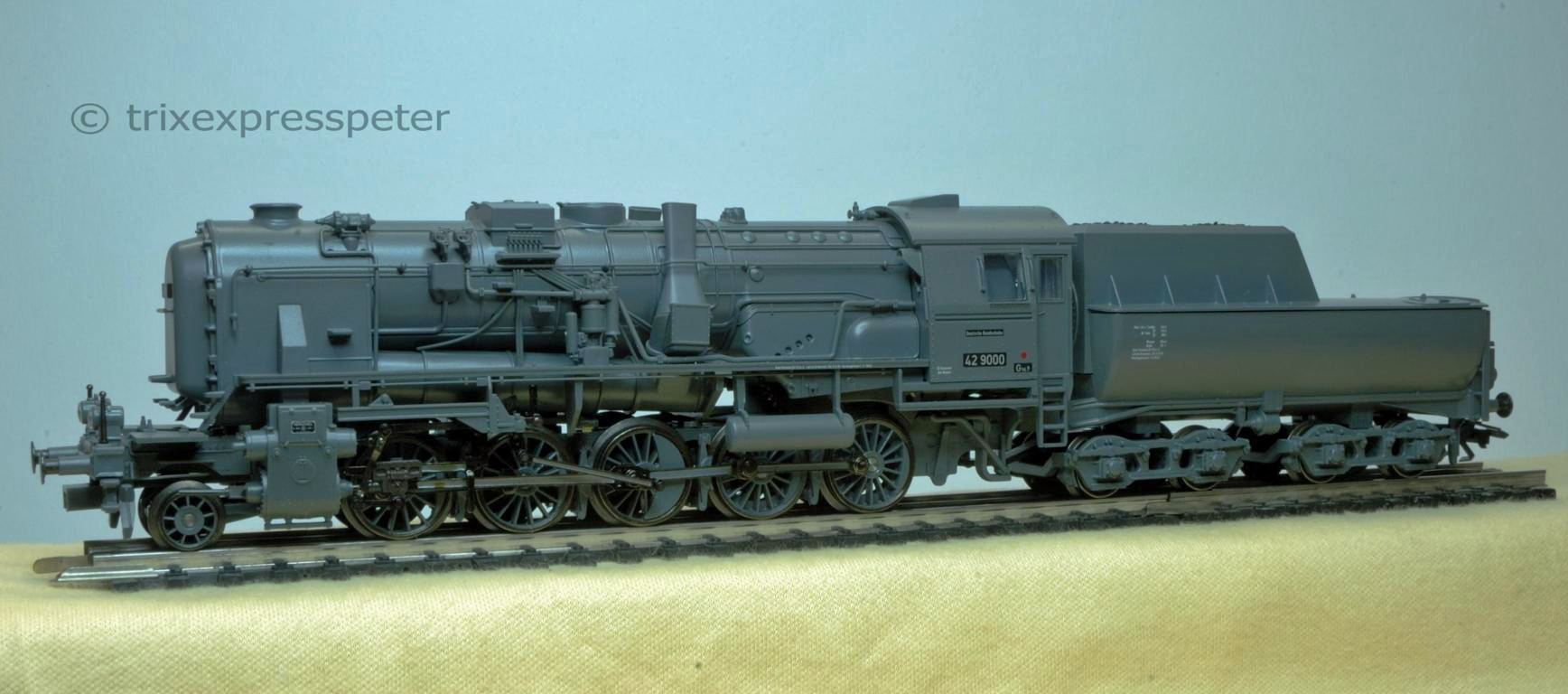

Ich weiß zwar nicht ob mein Beitrag hier reinpasst, aber einen neuen Thread wollte ich nicht auf machen, da es sich ja um einen Umbau handelt. Und deshalb möchte ich euch meine Erfahrungen und Eindrücke damit kund tun.
Also es handelt sich hierbei um eine BR 42 "Franco Crosti" welche vor einigen Jahren für den Trix Profi-Club hergestellt wurde. Diese Lok habe ich für 200,00 Euronen erwerben können.
Ich baue ja selber Lokomotiven von Trix, Märklin, Roco etc. auf Express um, aber an diesen Umbau habe ich mich doch nicht getraut.
Also habe ich Thorsten S. gefragt, ob er mir diese Lok auf Express umbauen würde. Gott sei Dank hat er zugesagt und den Umbau durchgeführt. Die Lok kam rechtzeitig kurz vor Weihnachten im umgebauten Zustand wieder zu mir.
Sofort ging ich daran, die Lok auf Herz und Nieren zu prüfen. Durch sämtliche nur erdenklichen Weichenkombinationen habe ich sie gescheucht. Einfach ein geniales Teil und eine tolle Arbeit welche Thorsten S. hier geleistet hat.
Die Lok hat die künftige Aufgabe einen Zug bestehend aus mehreren beladenen Tiefladewagen zu ziehen.
Zur Zeit bin ich noch damit beschäftigt einen Teil der Tiefladewagen mit Airbrush neu zu lackieren. Sobald diese Arbeit erledigt ist, stelle ich Bilder vom Zug hier ein.
Anbei Fotos der Lok nach dem Umbau.
BR 42 "Franco Crosti" Art.Nr. 22568
BR 42 9000 "Franco Crosti" mit Rahmen- und Führerstandsbeleuchtung

Beitragvon noels » 26.12.2011, 21:43
warum sollte das hier nicht rein passen?
Dank für die tollen Fotos!
Da hast Du dir ja ein wunderbares Weihnachtsgeschenk gemacht :D
Bei Thorsten konnte ich sie mir vor ein paar Jahren auch schon mal live ansehen. Viel Spaß mit dem Modell. Thorstens Art solche Loks umzubauen garantiert für eine lange Dienstzeit.

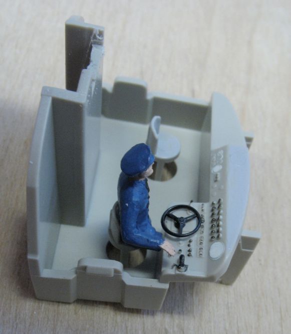

Den Führerstand 1 habe ich farblich nachgearbeitet, mit einem Lokführer und einer Innenbeleuchtung versehen.
