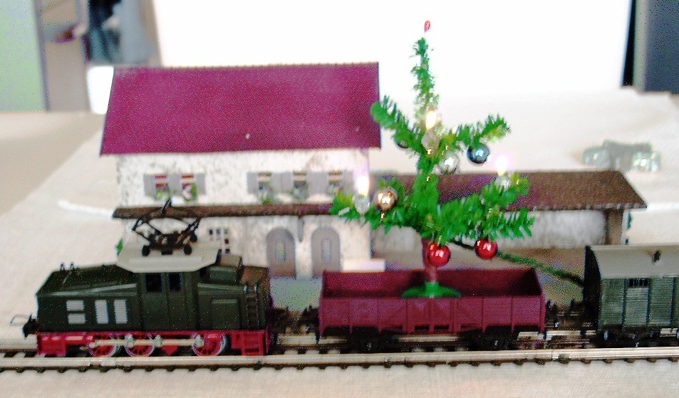

Ja, die "Spezial"-Transporte zur Weihnachtszeit sind oft auch "berührend"... Hier die Ankunft des Weihnachtsbaums ca. 1963, also vor 50 Jahren, in COOP-Hausen mit einem FCW-Sonderzug: :shock:
FCW Weihnachtsbaum-Express ca. 1963

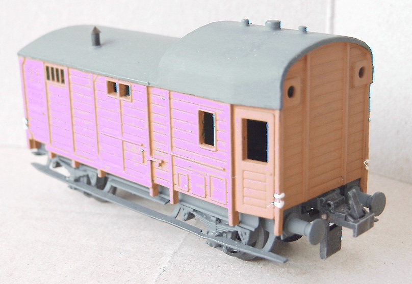

Dachte schon, das Thema "Wagenladungen" hat sich in der Zwischenzeit erschöpft... deshalb hatte ich zwei Bilder zu Endwagen vorbereitet, um diese hier noch zu zeigen! :?

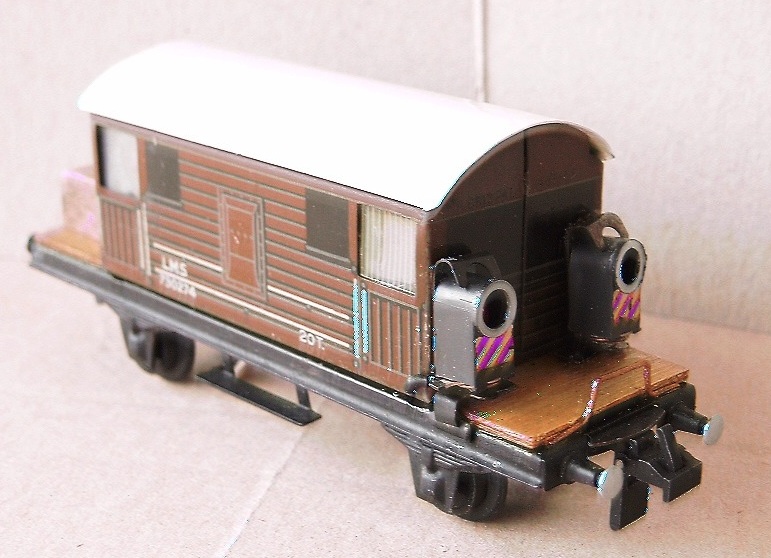

Phantasie-Endwagen LMS (aus TTR + TE-Wagenteilen)
Dieser "Brake End"-Wagen ist aus einem Aufbau (ex TTR) LMS Endwagen und einem Chassis zu einem TE-Wagen entstanden. Weil da gerade noch zwei Schlusslaternen von Märklin herumlagen, habe ich diese auf die eine Ladebrücke gepackt und die Beleuchtung mit einem Schleifersatz aus einem "Hannover" wirksam gemacht! :wink:
Und hier eine blosse Fabrvariante zu einem "Hannover" in braun-matter Farbgebung:
"Hannover" Farbvariante
Der Wagen ist eine Fortführung einer Kleinserie, die einst bei Ecki vor Jahren am Treffen in Dortmund (Wischlingen) erhältlich war! In diesen Endwagen wurde meist Material für den Streckenunterhalt mitgeführt und/oder Stückgut, das dauernd unter Aufsicht sein musste. Der gezeigte Wagen ist allerdings nicht so gut "gelungen", wie derjenige von Ecki! :?

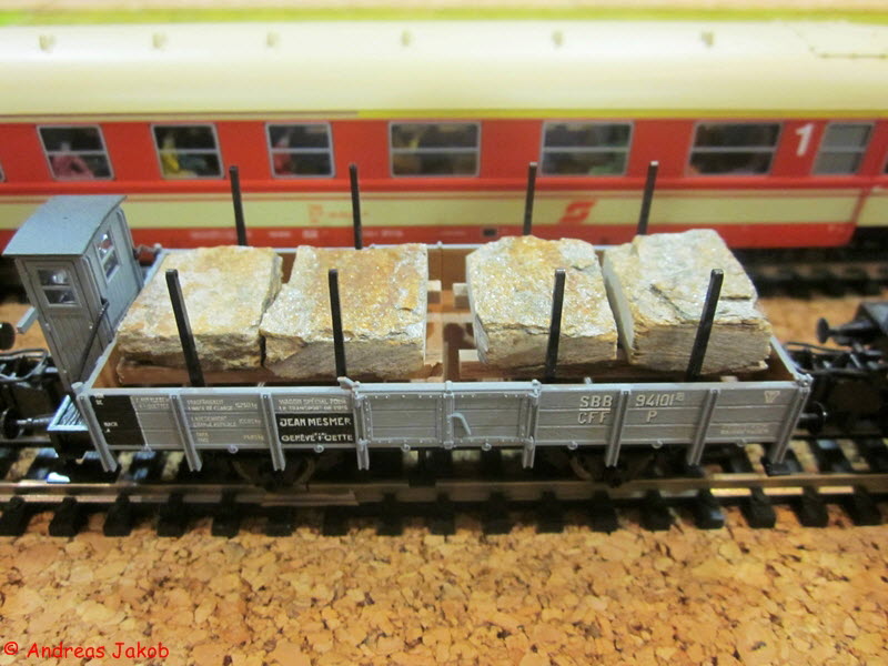

Aber was rede ich von Ende?! - Da lese ich über den aktuellen 75. Stammtischbericht NERFÜ hier im IG Formum und finde dort nachgeschaut, diesen tollen SBB CFF FFS Flachwagen mit Brh. mit einer sehr gelungenen Wagenladung: :shock:
75. Stammtisch NERFÜ 08.03.13
Diese 4 Granit-Blöcke entsprechen dem Vorbild sehr genau. Granit wurde und wird in Steinbrüchen in der Leventina (= Tal des Ticino = Gotthard-Südrampe) gebrochen. In den 20er und 30er Jahren wurden diese Granitblöcke auf solchen Flachwagen - wie das Modell zeigt - verladen. Meine Gratulation an den Inhaber und "Ausrüster" (Peter Tümmel) des Wagens!
Viel Spass!
P.S. Dank an NERFÜ bei welchem ich mir das aktuelle Bild ausgelihen habe (siehe Quellenangabe)

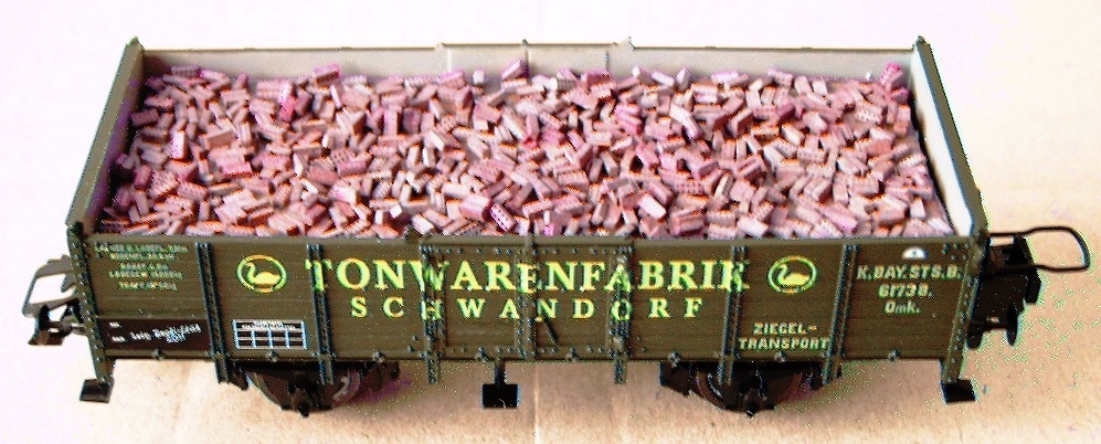

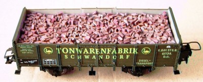

Mit Zubehör von KoToL in Berlin habe ich diesen Themenbeitrag eröffnet, und mit KoToL führe ich das Thema weiter! Auch angeregt durch den Beitrag von Torsten zu seiner "Ziegelladung" bei einem TTR "Brick"-Wagen (siehe vorangehend!).
Dem "Profi Clubwagen 2011" - auch als Spezialwagen für "Ziegel-Transport" ausgezeichnet - habe ich nicht nur ein Bremsgestänge ergänzt, sondern auch die zugehörige Ziegelladung verpasst: :shock:
Profi Clubwagen 2011 mit Ziegelladung von KoToL (HO 1:87)
Damit - so meine ich - hat der Wagen jetzt wirklich den Status eines Clubwagens!
KoToL bietet mehrere Formen und Arten von ganzen und Bruch-Ziegelsteinen im Massstab HO 1:87 an. Da fällt die Auswahl schwer. Ich habe mich für die gezeigte Variante Ziegel / Hochloch-Klinker (Art.-Nr. 87-330-1) entschieden. Die Ziegel sind bereits vorbildgerecht eingefärbt.
Einziger Wermutstropfen: ich hätte 2 Säckchen davon bestellen sollen, damit die Ladefläche deckend belegt werden kann. So musste ich etwas "besch...." in dem ich die Kartoneinlage zuerst ziegelrot eingefärbt habe, damit die "dünne" Auflage nicht gleich ersichtlich wird. Die Einlage kann jederzeit wieder entfernt werden und der Wagen wieder in den Ursprungszustand versetzt werden.
Auch habe ich die Ziegel "chaotisch" aufgelegt. Für das Palettieren und Abbinden von Ziegel-Stapeln - was vorbildberecht wäre - hatte ich allerdings die finanziellen Mittel und auch die "Nerven" nicht. Gefällt aber auch so, wie ich meine!
Material: Kartoneinlage, Weissleim (verdünnt), deckende Wasserfarbe, Ziegelsteine von KoToL
Zur Nachahmung empfohlen! :wink:

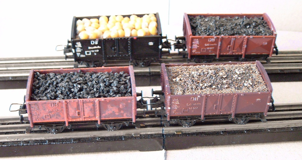

Bisher waren erstaunlicherweise Ladungen von Koks, Kohle, Erz, Sand oder Kalk kein Thema, Vielleicht hängt dies damit zusammen, dass im TRIX-Angebot solche Güterwagen - oft schon mit einer solchen Ladung ausgestattet - angeboten wurden. Dennoch meine ich, gibt es noch genügend "offene" TRIX Güterwagen ohne Beladung, zu welcher der Enthusiast selber eine Ladung "basteln" kann, wenn ihm danach ist.
Hier ein Beispiel von unterschiedlichen Ladungen bei den kurzen GW von der Gattung "Schwerin". Die Wagen waren einst in Guss aufgelegt, später in Plastik und sind durch die Kooperation mit dem Märklin-Programm auch wieder bei TRIX mit KKK erhältlich. Letztere müssen allerdings angepasst werden.
Meine Vorschläge: :shock:
TRIX EXPRESS "Schwerin"s mit verschiedenen Ladungen
Der "Schwerin" hinten links, ist von mir matt-schwarz umgefärbt und mit einer Ladung von Maiskörnern beladen. (N.B. dient der Anlieferung an ein lokales Kino, für die nächste Popcorn-Produktion! :wink: )
Der "Schwerin" hinten rechts, habe ich einst auf einer Börse gefunden. Der Vorbesitzer hat hier eine Ladung aus Echt-Kohle (glänzend) fest eingeklebt. Der Wagen ist sonst "original" belassen.
Der "Schwerin" vorne links, ist von mir farblich behandelt, weil er schon arg bespielt war, und demzufolge kaum mehr Farbe auf dem Gussgehäuse vorhanden war. Die Ladung ist eine Echt Koks-Ladung (matt) (N.B. wiederum von KoTol Berlin).
Der "Schwerin" vorne rechts, habe ich ebenfalls einmal an einer Börse gefunden. Er wurde vom Vorbesitzer farblich "geschwärzt" bzw. "gealter", was im ein dunkleres Braun verpasst hat, als sonst üblich. Die Ladung soll eine "Sand"-Ladung sein. Ich habe dazu gemahlene schwarze Pfefferkörner verwendet.
Alle Ladungen sind mit verdünntem Weissleim auf einer 2-3 mm Karton-Unterlage schichtweise aufgeklebt. Die "Schwerin"s links (vorne mit Koks & hinten mit Maiskörnern), sowie derjenige vorne rechts (mit Pfefferkörnern) haben "Einsätze", die jederzeit wieder entfernt bzw. herausgenommen werden können.

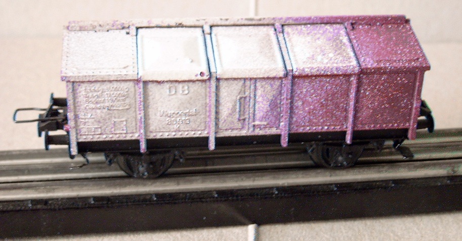

Hmm, auch Bimsstein (weisslich) könnte hier noch sehr dienlich sein. Ist ja auch vulkanischen Ursprungs. Könnte damit vielleicht ein Klappdeckelwagen vom Typ "Wuppertal" damit beladen werden? Ich meine den hier:
Trix Express Klappdeckelwagen "Wuppertal"
Hat jemand schon einem solchen Wagen eine "Ladung" verpasst?!
